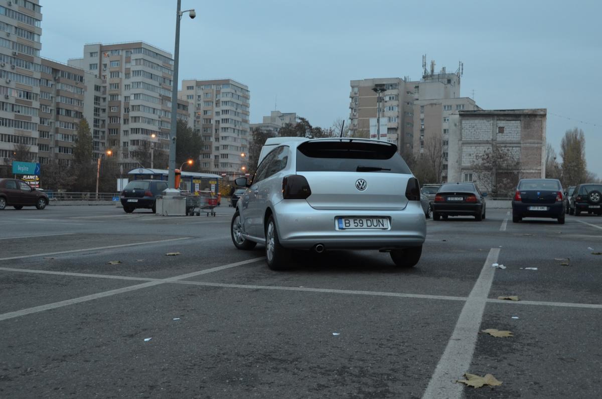

Am terminat la ora doua, numai bine ca sa prind masa de pranz. M-a destins extraordinar dimineata asta. Rezultatul este cam asa:
post-4613-0-32417400-1385322362_thumb.jp  post-4613-0-37034100-1385322363_thumb.jp  post-4613-0-03968600-1385322364_thumb.jp  post-4613-0-92799300-1385322364_thumb.jp  post-4613-0-83530800-1385322365_thumb.jp  post-4613-0-16483900-1385322391_thumb.jp  post-4613-0-10629100-1385322392_thumb.jp  post-4613-0-01374800-1385322393_thumb.jp  post-4613-0-76219900-1385322424_thumb.jp  post-4613-0-47658700-1385322425_thumb.jp  post-4613-0-39927000-1385322426_thumb.jp  post-4613-0-83509600-1385322450_thumb.jp  post-4613-0-93869600-1385322451_thumb.jp  post-4613-0-83641900-1385322452_thumb.jp
post-4613-0-44372300-1385322532_thumb.jp  post-4613-0-28757600-1385322533_thumb.jp  post-4613-0-11411000-1385322534_thumb.jp  post-4613-0-05563800-1385322535_thumb.jp
Dupa care a venit ploaia :vaidecapulmeu:
Felicitari pentru munca, masina arata foart bine. Ar fi fost ok sa pui si niste poze cu interiorul.
