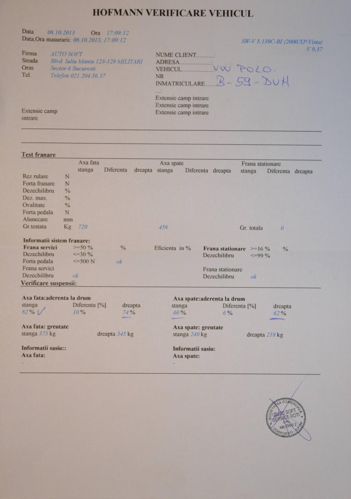

Nu stiu daca mai era cazul, dar eu am fost astazi si am mai facut testul la amortizoare intr-un loc - la AutoSoft Militari. Si rezultatul e cam tot pe acolo.

Intrebarea mea este: are sens sa trimit si arcurile inapoi?

Eu zic sa trimiti strict amortizoarele, intrucat arcurile nu vad de ce ar fi afectate. La ele oricum e simplu, le vezi daca sunt tasate.
Apropo, de unde diferentele alea de greutate stanga-dreapta? Se face testul cu om la volan?
Modificat de JUG
Ehe ... astea sunt alte aspecte de care ar merita discutat.
La astia la AutoSoft, individul cu telecomanda a stat in masina. L-am intrebat de ce sunt diferite valorile pe stanga si pe dreapta - la greutate - si mi-a spus ca depinde cum este echilibrata masina si pe care parte este dispus rezervorul - apropo de rezervor, imediat ce am plecat de la AutoSoft mi s-a aprins rezerva.
In plus ... suma celor doua greutati raportate de aparatele astora pe puntile fata/spate reprezinta greutatea masinii? In cartea masinii zice ca masa proprie este de 1088 kg.
Este esentiala diferenta dintre valorile obtinute la cele doua masuratori? Astia de la Autosoft mi-au verificat si presiunea in cauciucuri inainte sa imi faca testul amortizoarelor si doar pe dreapta fata era mai mica cu o jumatate de atmosfera decat pe partea cealalta.
L-am intrebat pe ala care se ocupa de aparatul producator de trepidatii cum imfluenteaza presiunea in cauciucuri rezultatele testului amortizoarelor si nu a stiut sa imi spuna.
Se simte ceva in rau la suspensie sau doar de la rezultatele testului consideri ca este ceva in neregula?
In mod normal, suspensia ar trebui sa-si faca treaba cu acele rezultate. Pentru cat timp de acuma incolo, asta poate ca este un motiv de ingrijorare. Garantia este de X ani. Poate ca ar merita sa o folosesti cam 3/4 din X si apoi sa repeti testele pe aceleasi aparate, sa vezi exact daca s-a deteriorat si cu cat. Tot pe garantie le-ai schimba si atunci daca ar fi cazul. Asta daca poti sa-I faci pe cei de la reprezentanta sa caute adevarata problema, fara sa se mai lege de suspensie.
Interesant ar fi de vazut ce rezultate scoate o suspensie noua pe aceleasi aparate. As crede ca nu s-ar apropia nici macar de 90% pe fata si de 80% pe spate.
Modificat de volvol

Voi repeta testul la cele doua statii cu suspensia stock cu care am mers 17.500 km, inainte sa montez B14-le.
De dat oricum o dau jos ca amortizorul ala de pe fata are joc evident si nu are rost sa ii prelungesc suferinta. Ocazie cu care, avand in vedere rezultatele pe care le-ati vazut cu totii, voi incerca sa trimit toate patru amortizoarele la garantie. VOI INCERCA.
