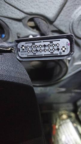

Salut, i-am dat 19V de la o bormașină dar nimic între pinii violet și albastru.
Am măsurat rezistența și îmi arată circuit deschis.
Fac ceva greșit?
17 al doilea din dreapta sus 7 al treilea din dreapta jos nu trebuie pus contact sau ceva nu îi dau direct la motor voltaj cred?
eu ii dau 24v pe motoras si la tensiunea asta se invarte si deschide. Trebuie sa nimeresti sensul bun de rotatie, sa se invarta astfel incat sa se descuie. ii dau cate 3-4 secunde si poti lovi usor in usa in dreptul broastei.

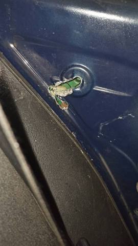

Până la urmă am dat 2 găuri și am făcut o tăietură, se vede clar acel pinten îl ridic cu șurubelnița dar tot nu se deschide?
Mă duc să iau o hală din dezmembrări poate îmi dau seama ce se întâmplă dar ar trebui să meargă dacă doar ridic acel pinten, mai trebuie făcut ceva?
atata timp cat e pe safe nu o sa poti ridica acel pinten. O poti debloca doar din interiorul yalei si aici e mai complicat, trebuie sa stii unde dai gaura in broasca si ce actionezi in interior.
