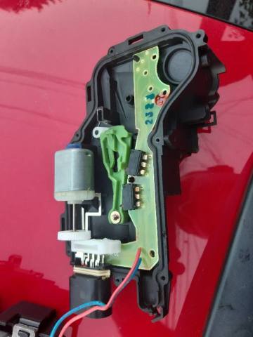

Gata, am rezolvat...le-am desfăcut pe amândouă și cea nouă nu avea piesa verde din mijloc care bloca melcul alb care venea deasupra și în plus îi mai lipsea și al doilea switch. Așa că am luat motorașul nou și melcul și le-am pus în yala veche...switchul de la clanță l-am schimbat anul trecut. Am uns tot cu spray de vaselină albă și acum intră în Safe și se aprind și avariile când o încui...

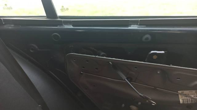

Salutare, am reușit cu mare greutate să dau jos fața de ușă, am suspendat geamul și am îndepărtat masca pe care e prinsă macaraua, însă tot nu reușesc să deblocheze yala.
Am văzut pe YouTube un tip a zis că a reușit prin gaura aia unde este un șurub cumva să ridice acea siguranță dar nu îmi dau seama cum .
Dacă scot geamul ăla mic oare pot de deasupra să deblocheze ușa?
Asta ar fi ultima soluție înainte să bag flexul și să tai acolo să am access la yala ... orice indiciu e binevenitIMG_20241003_165912.thumb.jpg.d10b70c53b278b95aff5daeb4cbc6d45.jpg

Sigur ca da, mufa scoasa de pe motorasul geamului si pe pinii respectivi am pus 2 fire de la bateria despre care spuneam. I-am dat pe deschis de cateva ori(desi nu prea cred ca a avut sens pentru ca oricum era deconectata mufa) si concomitent am batut cu surubelnita in ea si s-a deschis imediat. Motorasul nu cred ca e mort, doar ca are depuneri de carbune pe colector si de asta nu mai reuseste sa miste ca sa deblocheze incuietoarea. Cu un surplus de tensiune s-a pus in miscare. Dupa ce am deschis am dat incuietoarea jos, curatat colectorul, refacute lipiturile si totul functioneaza ok momentan.

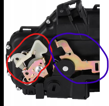

Eu am incercat sa o deblochez ca in clipul despre care mentionai mai sus, dar nu am reusit. In principiu trebuie sa ridici manual piedica incercuita cu rosu, de care se prinde si sarma care duce la pin-ul de pe usa, ca sa permita parghiei incercuite cu albastru sa se miste pt a debloca.
Nu incerca sa scoti geamul mic pentru ca ghidajul lui are unul din suruburi pe cantul usii si nu il poti desface decat cu usa deschisa. Plus ca tot nu ai avea mai mult acces la incuietoare.
