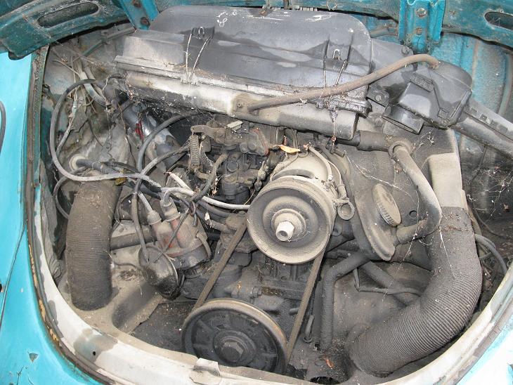

Am postat si la masina mea, dar inca nu am primit nici un raspuns. A vazut si Lexxus motorul meu, si a incercat sa-i regleze aprinderea si am stabilit ca avem ceva probleme.
. Daca bine retin carburatorul meu e 30-pict 2. Asta daca e in mintile lui ar trebui sa mearga bine cu motorul de 1.3 typ F nu?
Daca da, cu ce filtru de aer?
Am unul de plastic care are mai multe vacuumuri pe el, care nu am unde le lega.
Exista galerie de admisie de 1.3 simpla cu iesire de vacuum? carburatorul meu nu are asa ceva
. Urmatoarea intrebare. Daca nu exista astfel de galerie, are cineva un filtru de aer de tabla care sa aiba intrare de aer cald? care sa fie reglabila gen vara iarna manual sa nu aiba nevoie de vacuum?
A treia chestie... are cineva tabla ptr aer cald care se monteaza in zona tobei de evacuare?
Oricum dupa ce stabilesc ce si cum, voi posta la cumparari ce caut. Ideea e ca asa cum e acum nu merge, a incercat si lexxus sa regleze aprinderea cu lampa strobo, si nu s-a putut. Am ceva probleme cu vacuum, aer cald, pata calda, eventual carburator, nu e clar, si pana nu desfac tot nu se stie. Si nu prea am cine sa desfaca si sa refaca cu simt de raspundere. Oricum cel mai important e sa aflu daca carburatorul asta ar trebui sa mearga bine cu motorul asta, si daca da, nu stiu cum sa verific daca e in ordine, sau ar trebui reparat ceva la el.
Apropo, dupa ce m-am intalnit cu lexus, mi-a lasat avansul mai mare ca sa ajung acasa... dar asa nu mai porneste, cum nimeresc avansul la loc ca sa porneasca iara?

OK, priceput. Dar cu vacuumurile ce fac? daca pastrez carbu asta am nevoie de ceva alt filtru de aer care sa aiba intrare de aer cald, si reglare manuala de vara/iarna.... Fain filmul. Tu ai izolat interiorul cu ceva? la mine se aude mult mai tare motorul in interior. Pe de alta parte, cred ca tu ai ceva cutie mai lunga daca zici ca mergi cu 120-140. cu cutia si motorul meu, as acum a mers, pe la 80/h mi se parea ca incepe sa fie supraturat. Cum verific daca am probleme cu carburatorul? unde ce si cum am de curatat? nu stiu daca am probleme cu carbul sau e doar din cauza vacuumurilor, aerului cald si preinzalzirii infundate care abia devine calduta dupa 3-4 km de drum.

Ca sa ajungi, cum doresti tu, la reglajele de finete, trebuie mai intai sa rezolvi problemele mari si anume :
- da galeria jos si asigurate ca preincalzirea nu e infundata, iar daca este desfund-o. O sa-ti trebuiasca o zi sau chiar doua dar merita ;
- pentru evitarea altor surprize verifica ( si curata ) sita din rezervor si daca n-ai facut-o pana acum pune-i un filtru de benzina nou ;
- verifica bujiile si curata-le sau schimba-le daca e cazul ;
- verifica delco-ul, avansul vacuumatic si platoul cu platina daca lucreaza corespunzator ;
- la carburator o curatare cat de cat o poti face cu un spray de curatat carburi ( pornesti motorul dai un jet doua de spray in carb. si accelerezi de 3-4 ori, pui mana deasupra pe unde trage aer si creezi un pic de vacuum, iar cand da sa se opreasca motorul iei mana si mai accelerezi din nou. Repeti asta de 2-3 ori .
Referitor la filtrul de aer, nu exista filtru cu reglaj manual vara iarna cum zici tu. Filtrul are ca si cel de pe masina ta o valva pusa pe tulumba din lateral care deschide si circuitul de aer cald. La tine furtunul ala lipseste.
La filtru sunt doar doua furtunase. Unul se monteaza de la stutul din partea dreapta ( cum te uiti la poza pusa de tine), la valva aia de pe tulumba, iar de la cel din stanga furtunul ar trebui legat la stutul de pe galeria de admisie, care la modelul de galerie de pe motor lipseste. Cred ca-l poti anula fara probleme, pentru ca filtrul corect nu are circuitul respectiv.
Bineinteles ca ar trebui sa ai cartusul filtrant schimbat sau curat pentru ala poate crea probleme.
Filtru pentru motorul tau cred ca e ca cel din poza.
Bafta.
post-48445-0-09486800-1331827713_thumb.j
Ala e filtrul.Bujiile sunt NGK noi, le voi scoate sa le curat din nou. Galeria ca sa o dau jos trebuie sa desfac tot ce e deasupra incluzand dinam etc? Rezervorul a fost curatat, si pusa conducta noua de benzina. Am un delcou nou si fise noi(009 cu bosch coil) dar nu reusesc sa-l montez ca e cumva invers, vine pe pozitia pe care o cere motorul scanteia la 4 in loc de 1. Daca legi cele 2 stuturi intre ele atunci de unde vine vacuum sa deschida chestia de aer cald?
Poti sa dai galeria jos fara sa umbli la dinam. Furtunasele eu le-am montat conform cartii si functioneaza.
