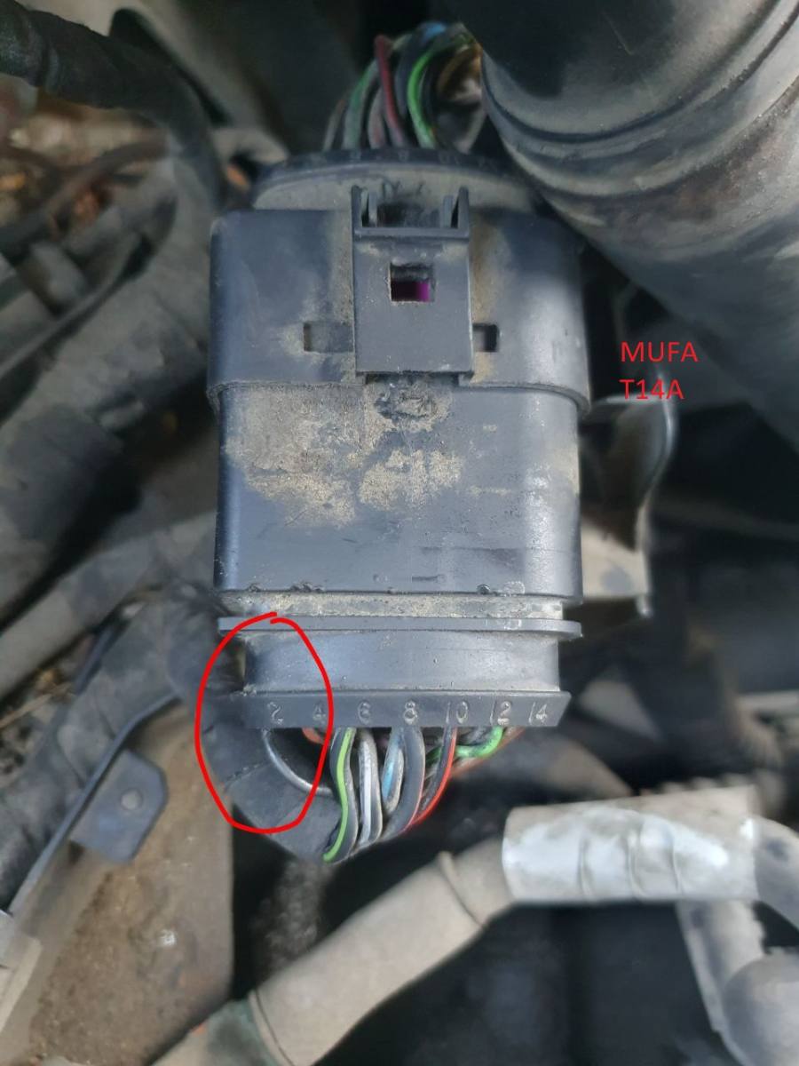

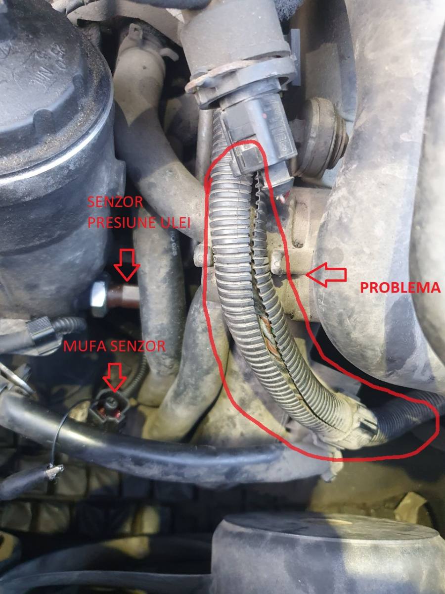

Salut. Tot am citit postarile si spre sa scap usor.
Am o skoda octavia 2 2010 motor 1.6 tdi.
mentionez ca in luna august 2024 mi-a aparut eroarea oil pressure engie off. Pus pe treaba sun mecanicul, vin cu platforma la el. Am schimbat tot: pompa ulei, sorb, curea si ce mai trebuie pe acolo. Zis si facut, eroarea nu a mai aparut.
Dupa 7500 km surpriza, apare din nou magnifica eroare. Sun mecanicul zice sa schimbam senzorul/solenoidul de la presiune. Zis si facut, schimbat si ala.
Am mers luni cu ea seara, marti toata ziua, miercuri diminieata si apoi cand sa plec cu ea dupa amaiza, surpriza apare din nou eroarea.
Vreau un sfat: nu stiu niciun electrician auto sa verifice cablajul de la senzor dupa cum am citit in postarile celorlalti.
Alte pareri ce as mai putea sa verific sau sa inlocuiesc?
Tin sa mentionez ca masina porneste normal, nu bate nimic, uleiul este la nivel.
Multumesc anticipat

test de presiune ulei s-a facut?
ai rezolvat problema intre timp?
