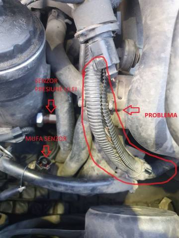

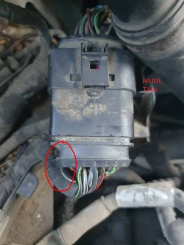

Va salut , nu am stiut deloc unde sa scriu , nici nu am acces , ca sa deschid un topic  . De circa 2 zile ma confrunt cu o problema . In curbe (doar si doar ) pe partea dreapta sau in giratorii , imi apare mesajul Stop Oil pressure Engine off , mentionez ca la pornire  sau daca iau curbele super usor fara "brutalitate" nu imi apare nimic  , Schimb ul de ulei l-am facut acum circa 5300 KM . Masina este un Passat b6 2006 DSG , BKP .
mateipredescu@gmail.com
De vreo 2 luni am si eu eroarea Oil pressure. Engine off! la un Golf 5 1.4 TSI. Am schimbat senzor presiune si pompa ulei si vreo luna a fost liniste. Dar de cateva zile apare frecvent eroarea. Tind sa cred ca are legatura si cu temperatura, deci o problema electrica. Am facut programare la un electrician, sper sa fie la cablaj problema. Altfel, raman cuzinetii. Dar motoarele astea sunt cunoscute sa aiba probleme la cuzineti?
Inainte de electrician, se scoate senzorul de presiune, se pune manometrul si se verifica presiuna. Abia dupa aceea, se poate trage o concluzie
Salut, aceeasi problema o am si eu la o Jetta din 2008, 1.9 tdi, imi apare STOP! OIL PRESSURE Engine off! iar pe tester apare doar eroarea 006481-Radiator Fan 2(v177)
p1951-000-Movement restricted/jammed-intermittent.
Defectul a aparut in mers direct cu rosu, uleiul este la nivel(max 2000 km de la schimb), nu bate motorul merge rotund, normal.
Motorul porneste normal si la relantii nu indica nimic, doar dupa ce plec cu ea dupa loc.
Aveti idee la ce sa ma astept, nu as vrea sa schimb jumate de masina ca sa aflu dupa aia ca era de la ceva minor.
Multumesc anticipat.
Modificat de andreykrt
completare poze
Verifica cablajul de la senzorul de presiune de langa filtrul de ulei!
Masoara cu un manometru presiunea de ulei.
