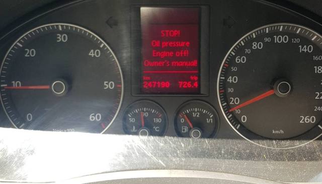

STOP. Oil pressure. Engine off
Vali Cretu
SA faci din nou o diagnoza. Sa verifici daca ai motorina in filtrul de motorina. Sa asculti daca la punerea contactului lucreaza pompa din rezervor.
Salut,mai revin cu cateva noutati...am refacut aseara o diagnoza si ...surpriza nu a iesit nimic...si da se aude cum lucreaza pompa din rezervor..deci chiar nu stiu ce sa fac. Ah,inca ceva mi s-a spus ca e posibil sa mi se duca ambreiajul si volant,da poate sa cada asa deodata si din cauza asta sa nu mai porneasca de loc? E cineva din Suceava care ar putea sa ma ajute cu o diagnoza?
