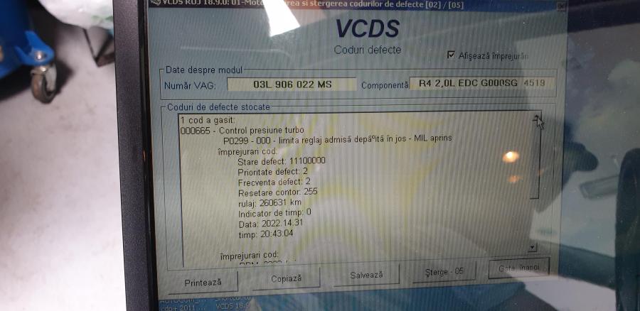

Salut! Am si eu aceeași problemă, de aseara spirala se aprinde la 130km/h Si checkul in permanență aprins....pe vcds da eroare p0299,am verificat cu furtunasul actuatorul si totul e in regula......ce poate fi?trebuie schimbat actuatorul?atașez poza cu eroarea
Pare ca da

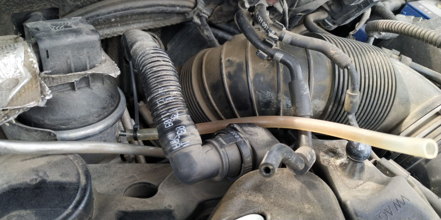

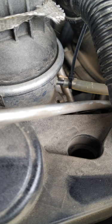

Am pus aseara un furtun si neetansand bine l-am strans cu un soricel (posibil si asa sa nu fi etansat bine). Am suflat si am tras si am observat ca atunci cand trageam aer debitul era mult mai mare ca atunci cand suflam. Inteleg ca asta inseamna ca nu tine vacuum?
Si o poza cu furtunul de test.
image.thumb.png.402fb7f015bfcad3ba7ce1870f83fd51.pngimage.thumb.png.52f6a64e193b00f2e90faa065fac0552.png
Vacuum...duoa ce tragi, tine limba în furtunas. Dacă e ok, nu îți dă drumul. Empiric.. Altfel, folosești pistol pt vacuum care are și ceas
  On 30.07.2019 at 5:32, ccristian a scris:
Expand
nu ai ce sa sufli,doar tragi ...daca tragi aer capsula trebuie inlocuita
Mersi frumos, deci nu am vacuum, puteam sa si respir prin furtunasul ala.
Deci, alt actuator
Am schimbat capsula vacuumatica si masin zburda din nou. :)

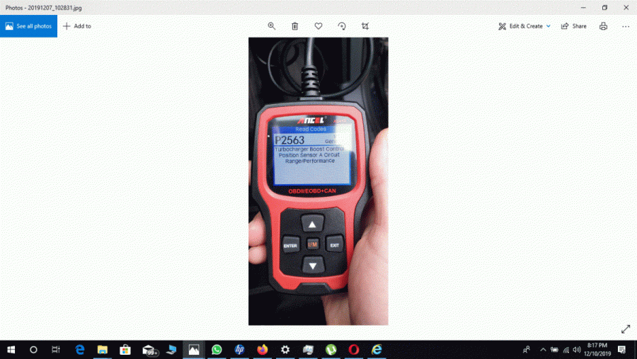

detin un passat 2.0 140fps din 2010,acum 1 saptamana mi s-a aprins in bord martorul galben gen "arc galben"(Diesel Engine Pre-Glow Before Engine Start-Up, If the light is flashing, there is a diesel engine malfunction, but if the light is solid, then the diesel engine pre-glow system is on.)mentionez ca apare si dispare in timpul mersului,iar masina nu trage ca atare in parametri normali,
pe tester imi apare eroarea- turbocharger boost control position sensor A circuit range/performance-p2565
sambata a fost schimbat senzorul insa eroarea a reaparut iar consumul imi este undeva la 13 litri
orice sfat este bine venit
multumesc anticipat
Ce cod de motor ? Ce senzor ai inlocuit ?
Eroarea indica o problema la actuatorul turbinei sau lipsa vacuum
