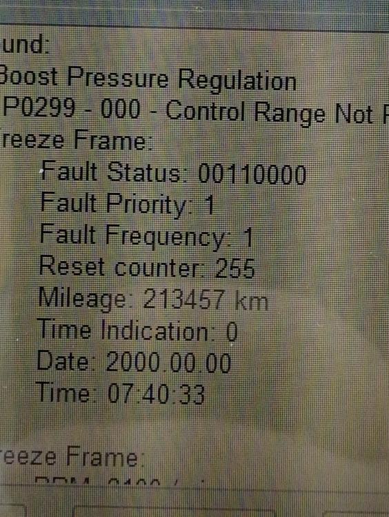

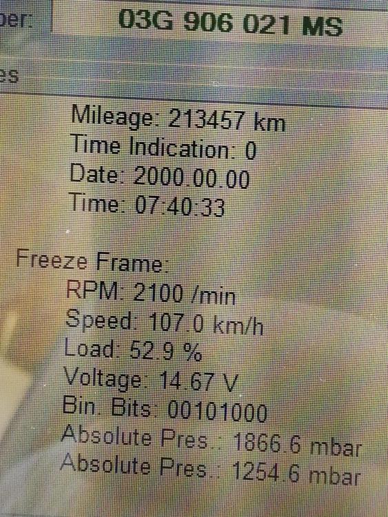

Salut. Posed un Passat 2006, 2.0 TDI motor BMP. Toate bune si frumoase, cand într-o dimineata intra in limp mode+martorul bujii clipind. Opresc, repornesc si își revine. Peste alte 2 zile la fel. Mai merg 5-6 zile fara probleme dupa care iar limp mode, opresc, repornesc, iar limp mode, repornesc si isi revine. Dupa o zi se repeta scenariul 2 cu 2 limp-uri. Eroarea apare la accelerari usoare, daca ii dau talpa nu face. Fum nu da ca are DPF, fluierat nu se aude, turbina este sh (nu cunosc km ei). Codul erorii este
000665 - Boost presure regulation
P0299-000 Control range not reached - Intermitent
Atasez si poza cu valoarea presiunii date de tester la eroare, poate ma indruma careva. Mulțumesc, cu stima.
Modificat de Vicentiu1979
Verifica furtune vacuum, grup electrovalve și actuator turbina
