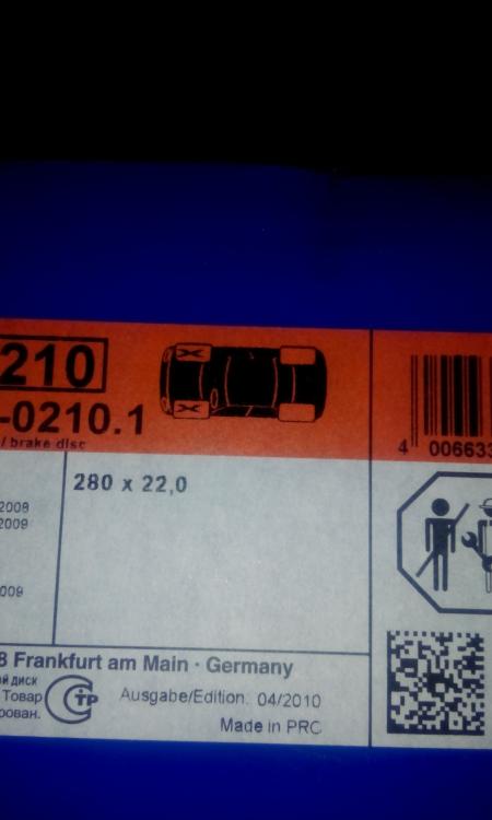

Lenforder produce pe original pt VAG dar ce gasesti la noi in magazin e facut sub licenta prin china, am luat si eu o teapa cu 2 pivoti lenforder facuti in china, acum is curios cat ma tin, mare girja ce comandati de la inernet sa nu aveti suprize daca scrie made in china sau brazilia, bafta.

Asa cum ai zis si tu e posibil sa fi fost niste chinezarii, uita-te pe cutie si vezi unde sunt fabricate, de obicei pe cutiile lemforder scrie made in france sau germany.
