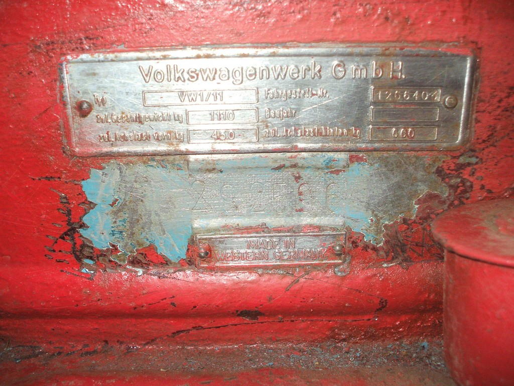

Ce reprezinta seria de sub tablita de identificare aflata in portbagajul fata la oval?
E ceva stantat cu cifre mari, care nu sunt de la seria sasiu.
Sper sa se distinga in poza atasata.
post-10814-0-30294900-1331018087_thumb.j
post-10814-0-13675500-1331018098_thumb.j
in principiu, avand in vedere ca sunt ,,foarte'' aliniate (vezi diferenta cu seria cealalta. :icon_cheesygrin: .) alea sunt poansoane de la altceva.. cam asa bateau aia la statiile de revizie tehnica, pana si nitel dupa 1990... cand nu gaseau seria originala.. asa am avut si eu. :icon_redface: ..
gresit. sunt de la mama lor. e o serie care se gaseste pe mai multe repere de caroserie. mai multe sa spuna specialistii.
eu stiu ca e seria de sasiu, care ar trebui sa fie pereche cu cea de caroserie
s poate sa fi fost mutata tablita originala pe alta caroserie, deaia sa difere
pot sa ma insel, da eu asa stiam
seria sasiu corespunde cu cea de pe tablita.La tablita n-a fost umblat, deci cineva care n-a stiut unde sa caute seria sasiu, a batut acolo ce a avut nevoie, si... va fi stearsa.
Seria aia este seria de caroserie. Pana nu mai stiu in ce an (54 parca), exista si o serie de caroserie, care era diferita de cea de sasiu. Asa ca nu o sterge, ca e originala. De asemenea pe modele mai vechi erau serii si pe alte componente (puntea fata de exemplu).
Intreaba-l si pe Fikat, ca sigur stie mai multe detalii, dar eu zic ca este originala si sa nu o stergi.
cam mari poansoanele ptr vw original.Plus ca prin bataie, a infundat tabla. Ma mai gandesc
seria e originala. am si eu la split, asa ca las-o acolo.
Vrei sa-i incurc pe astia la RAR?
Cand o sa vada o serie in plus, o sa dau cu subsemnatul ...Am verificat si la una din 58, si la 59, si n-au alte serii sub placuta.
Pana ajung la RAR, mai caut si pe puntea fata, sa aiba pereche.
Domne, seria aia de caroserie a existat pana prin 54, degeaba cauti la 58 si 59. Las-o acolo ca e originala, si aia de la rar sa isi faca treaba cum trebuie. Ei nu trebuie sa verifice seria de pe placuta, ci numai aia de la sasiu. Nu au de ce si nici nu trebuie sa se uite la seriile sub capota.
tzepesh, gresit. se uita, iar seria de pe placuta tre sa fie aceeasi cu cea de pe caroserie.cei de la RAR stiu asta. ca se poate trece si fara placuta aia e altceva
in acest seria de pe placuta este aceeasi cu cea de pe sasiu
daca seria din placute este intradevar serie de caroserie, in fata ar mai trebui sa fie un 1-0 292596 atunci caroseria ar trebui sa fie un octombrie 1951 ceea ce nu se pupa cu geamu din spate asa ca naiba stie :P
Modificat de lexxus
lexxuse taica, aicea ai dreptate. Placa din fata tre sa aiba aceeasi serie de pe sasiu ( se "bate" pe linia de montaj, cand se imperecheaza sasiul cu caroseria, am vazut asta intr-un film vechi cu fabricile VW din Australia! La mine e valabila imperecherea! ( de pe shasiu n-am poza, da crede-ma)

N-ai fost atent...placuta "bate" cu sasiul.
Mai jos de placuta am o alta serie- verifica poza cu tablita.
Oricum, verific la RAR, ce stiu baietii, inainte de a ma duce la abator cu masina.
dane, eu zic ca seria aia dintre tablite sa o verifici prin acte sa nu apara pe acolo. poate a fost repansonat ceva de RAR mai demult. fikatu zice ca seria aia e de acolo de la mama ei. Fikatule, ce reprezinta seria aia?
talonul e vechi, de carton, are numai seria motor trecuta.Corespunde pe masina culoarea = kaki, apoi mentiune ca a trecut la rosu.
Fikat mi-a zis ca e serie separata de sasiu, un fel de nr ptr cate bucati de caroserie s-au facut.Mai caut si pe puntea fata.
Pe puntea fata aproape sigur nu ai serie; aia se gasea pe kdf si poate si split, pe la inceput. Am zis ca pe modele mai vechi se gaseau serii si pe alte componente doar ca exemplu ca mai exista si alte serii decat cea de motor si cea de sasiu. Scuze ca nu am fost clar.

pe sasiu e o serie, in porcbagaj placuta. seriile trebuie sa coincida (sasiu, placutza).
pe motor pe picioru la dinam daca e 30 cai, sub picior daca e mai nou (asta stie oricine)
rear axle e cutia de viteze care are si ea serie.. nu doar codu ala 113 XXX XXX
front axle e puntea. pe unu din coarnele pe care stau tampoanele alea tronconice, parca pe partea pasagerului, e stantata o serie.
frame number e doar pana prin 52, o serie stantata pe partea din spate a podelei la sofer. seamana cu cea de sasiu ca cifre (-1-0123456) dar nu coincide.
body e carapacea. are sub placuta constructorului o serie batuta peste un dreptunghi punctat.
acum din ce v-am zis, nici o serie din cele de mai sus nu coincide cu alta. sunt serii batute de fabrica pe fiecare piesa enumerata, iar dupa tabelul de mai sus , daca toate pica in aceeasi luna/an atunci masina e ce numesc majoritatea "matching numbers" . ptr compatibilitate sasiu/motor muzeul da certificatul ala si iti spune daca e intr-adevar cel care a iesit din fabrica impreuna cu masina. inainte dadeau si numarul motorului, acum iti confirma doar daca e sau nu al masinii original.
acum pe masina de sus... seriile cu 1-0123456- s-au terminat in decembrie 55 cand s-a trecut la modelul 1956. deci seria de sasiu e corecta.
1266403 e august 1956 deci model 57. seria de pe carapace, 292596 e si ea august 56 deci, carapacea si sasiul is pereche.
altceva?
Aug sasiu 1276 742 carapace 318 845
io zic ca mai repede ii iulie 56, adica tot 57

acolo e pusa ultima serie din luna nu prima, herr spezialist ;)
