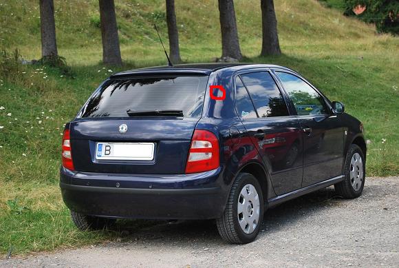

Eu am avut aripa din spate infundata la Fabia, l-am gasit pe un taran sprijinit in cot pe masina mea, si acolo mi-a ramas o frumusete de infundatura cam de 5 cm patrati.

Mai ales la mine la Fabia, in locul in care era infundata, cred ca ma costa o caruta de bani sa o refac, in plus trebuia lucrat pe interior si impinsa de acolo tabla.
A FOST infundata in locul marcat in poza, si chiar arata nasol de tot!

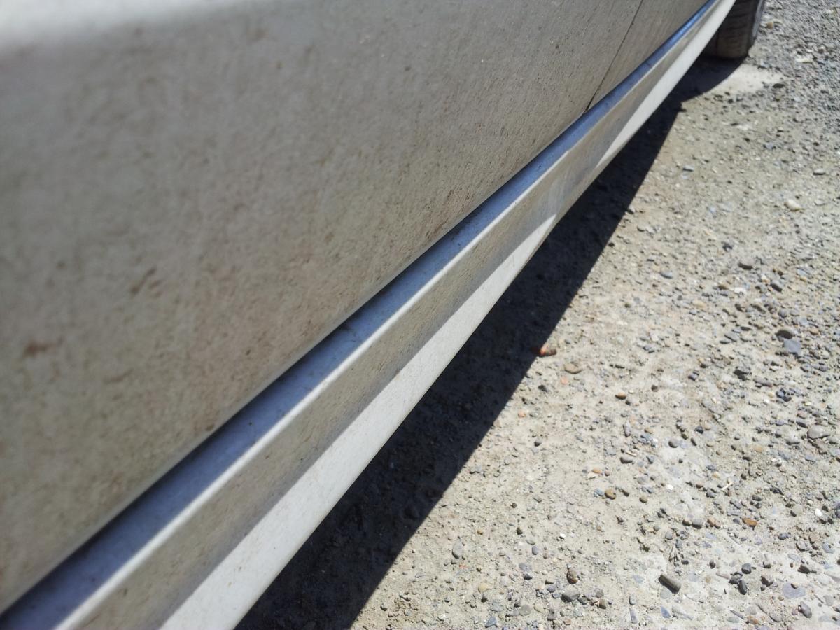

Mai greu sa-si revina pragul la un tratament cu ceva f rece, pt ca tabla e mai groasa.
Plus, pt o operatie pop a dent trebuie sa ai acces din spate, lucru ce nu se aplica in cazul pragului.

Am si eu un prag f f putin infundat, nu e sarita vopseaua, e doar putin impins de asta iarna in gheata de pe marginea strazii.Am ceva sanse cu acest aparat cu ventuza? Scuze ca nu e curata masina, dar va dati seama de indoitura
