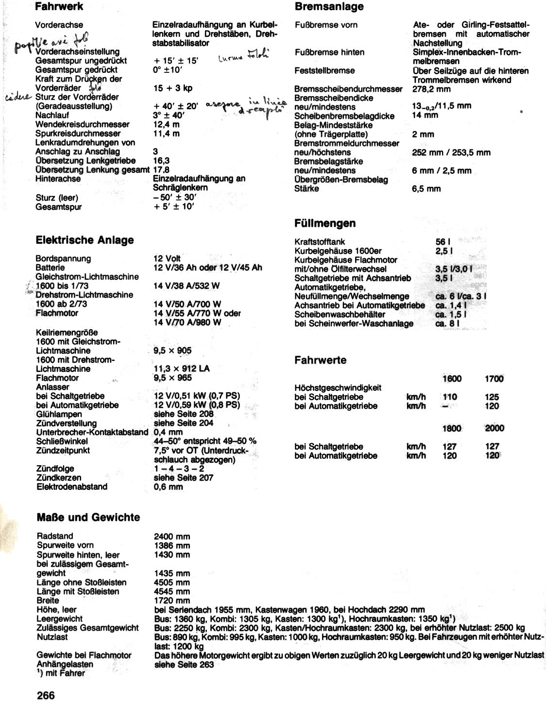

Dragii mei, dupa cum probabil shtitzi iar am dat in balarii prin BG cu gogo si m-am hotarat sa-i schimb puntea fatza (oricum era muci de rugina)
Intre-bare: cum-cat se regheaza din excentricul ala de la pivotul superior? Iar convergentza- cat? Ca in cartea scanata pe care o am eu nu scrie. Vreau sa pun gumele noi luate acum 3 sapt din BG din Metro si n-am chef cand ajung in D sa le vad tocite...

  MishuL a scris:

Domne serios acuma, vreau o nenorocita de pagina scanata, nu unde sa ma duc ca NU ma duc, n-am fost niciodata si nici n-am de gand, n-am tocit in viatza mea o guma, ba chiar regl facute de mine si verificate pe aparate cand eram la faculta s-au dovedit a fi exact ce scria in carte. nu am mai calcat prin service din 89, si aia a fost prima si ultima oara- pt vopsitorie- o mizerie, a aratat boboc cateva luni pe urma a inceput sa se exfolieze porcaria aluia de chit.
Ca sa revenim: chiar nu gasim nicaieri datele astea?
Saru'mana, dar... valoarea lui camber ala? Deci VALOAREA o vreau!!!! Dau la schimb modalitatea de reglaj si valorile pt 1200 vechi, cu "balamale" :mop:
Era un site cu muuulte cartzi scanate, ceva cu tip3 parca, dar nu-mi aduc aminte acuma :icon_thumright:
Am gasit asta. Care anume e unghiul ala reglat din excentric? Iar convergentza care o fi, ca banuiesc ca e data tot in grade (uneori se da in mm)
Nu stiu ce-i cu fritzii aia, da alde furculision astia scriu (RTA):
-angle de carrossage (unghi de cadere, zic io), cu rotile in linie +40'+/- 20';
-angle de chasse (non reglable) - unghi de fuga? - 3grade+/-40';
-angle inclinaison de pivots (non reglable) 5 grade;
-pincement care-i convergenta, ca asta ramine, ar fi 0 la +3,3 (mm?)sau +15'+/-15'.
Carossagele ala se regleaza din pivotul superior (si la tip3 e asa), ala are un semn care tre sa fie spre fata masinii si se rasuceste maxim 90 grade dr.-stg. Bafta!
