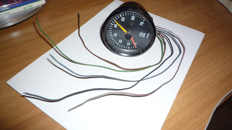

cine stie cum se leaga turometrul asta ? are 5 fire: negru, maro, gri, verde, alb/rosu

din codul culorilor auto - negru+, maro - , verde semnal(-bobina de inductie) --- cred ca gri si rosu sunt de la becul de luminatie
Da, tot ce-s fire negre la VW, sunt plusuri de după contact, prin cheie. Tot ce e roşu sau alb-roşu, e plus direct din baterie, fără trecere prin contact.
Iar din poză văd gri/roşu şi nu alb/roşu. Dacă-mi aduc bine aminte, gri/roşu erau luminile de poziţie din bord, aşadar, era iluminarea lui. În afară de gri, celelalte sunt aşa cum a zis Bogdan Bus.
Modificat de bogdanawo
din ce tin minte, la broasca mea exact nuanta aia de albastru este cablul de semnal de turometru care vine de la bobina. Vezi si tu care din cele 2 (verde sau albastru) fac acul sa se miste...
am verificat acuma si merge asa: maro=minus/masa, negru=plus, verde=semnal de la bobina, gri si gri/rosu sunt - si + pentru becul intern.
nu am legat turometrul la masina,dar cand il alimentez la o baterie cu negru+ si maro- si ating verdele la + acul se misca vreo 5 mm- e bine asa ?, sau acul trebuie sa faca o tura completa?
nu face tura completa. Cred ca e bine.
pai ... verdele este firul de semnal ... adica un sir de "impulsuri ritmice", ceasul iti arata cate impulsuri sunt intr-o unitate de timp, cu cat sunt mai multe impulsuri, cu atat acul se ridica mai mult ... tu i-ai dat un singur impuls
