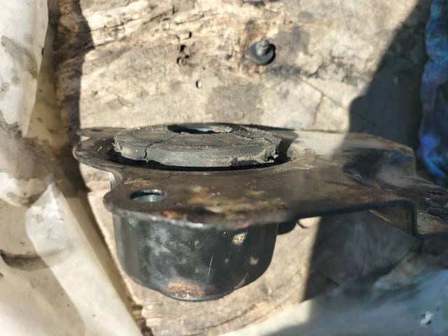

In postarea dumneavoastră am crezut ca va referiți la cel antibalans. La ăsta i-am slăbit șurubul, am saltat cutia cu un cric, nimic, nici o schimbare. O sa-l dau jos de tot si pe urmă pun iar bateria si pornesc. Ciudat e ca acel cod de pe el nu il găsesc puntru SDi.

 Ce văd în poză este suportul de la cutie de sub baterie. Eu mă refeream la cel de sub cutie care arată aşa

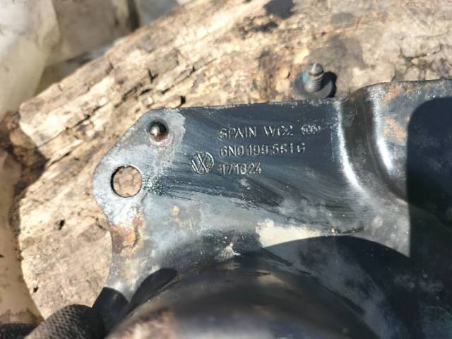

Ok, cer scuze. Nu gaseam butonu de reply. Acel cod din poza e de Febi? Sa iau si eu ceva bun dacă ati fost mulțumit de aceasta marca. Eu am găsit si pe producător tamponul de la cutie. 150 RON.
Nu ştiu ce cod este, am luat poza de pe net la întâmplare numai pentru exemplificare
Despre producător nu ştiu ce să-ţi spun. Eu credeam că Febi este ok, dar m-a dezamăgit că a curs hidrosuportul. Presupun că Febi, Ruville, posibil Original imperium să aibă un raport calitate preţ ok. Nu ştiu Lemforder dacă fabrică aşa ceva, ar fi o variantă ok.
