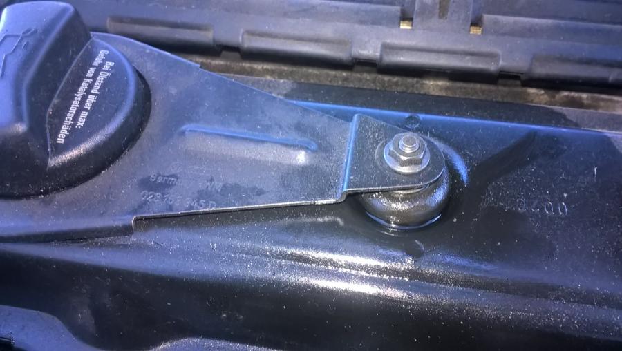

Am probleme la injectorul cu fir polo 1.7 SDI si as vrea sa-l inlocuiesc. Se potriveste injectorul de 1.9 cu cel de 1.7???
Eu zic că merge, aruncă o privire în poză
post-40889-0-01418200-1451330479_thumb.j
Am dat căutare după injectorul cu cod 028130202S
Păi în stanga este codul Bosch al injectorului cu fir corespunzător codului original pe care l-am scris mai sus, iar în panoul din dreapta motorizările pe care a fost montat. q.e.d.

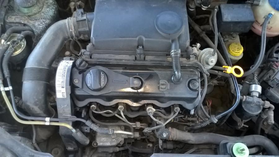

Am facut de dimineata un clip cu pornirea la rece ca sa vad daca da fum de ulei sau antigel si cred ca este cazul sa ma pregatesc de baterie noua+set de buji incandescente. Imi strang bani si pentru distributie ca sa pot schimba acele garnituri. Vad ca telefonul percepe si niste sunete care nu se aud in persoana langa masina de la motor.
Am complectat cu ulei la nivel si notat numarul de km ca sa vad cat pierde.
Chiar are cineva un manual de service gen Haynes sau este un program cu care poti vedea procedura de lucru si la ce cuplu se strang anumite suruburi?
Ma intereseaza sa stiu cat inseamna pe joja intre minim si maxim in ml.
Fumul ăla este de motorină nearsă pentru că nu a pornit cum trebuie. Oricum un pic de fum dă la pornire şi a mea dimineaţa, presupun că scapă şi ceva ulei pe la simeringurile de supapă, na are totuşi 350 k km. Când este frig şi umiditate în atmosferă la rece o să scoată şi cam mult abur până se încălzeşte, nu trebuie să te îngrijoreze.
Pornirea dificilă ar putea fi şi din cauza avansului incorect (ţăcănitul ăla ar putea avea legătură cu asta, dar în principiu dacă tu nu-l percepi nu este problemă). Bateria pare ok pt. că învârte destul de bine (când este bateria dusă zici că dă să se oprească electromotorul).
Ca să lămureşti asta cât de cât fără un vagcom fă un film cu pornirea cu mufa de la senzorul de temperatură lichid răcire scos (elementul 5 din pdf). Dacă porneşte bine atunci bujiile sunt ok şi cel mai probabil este de la avans.
