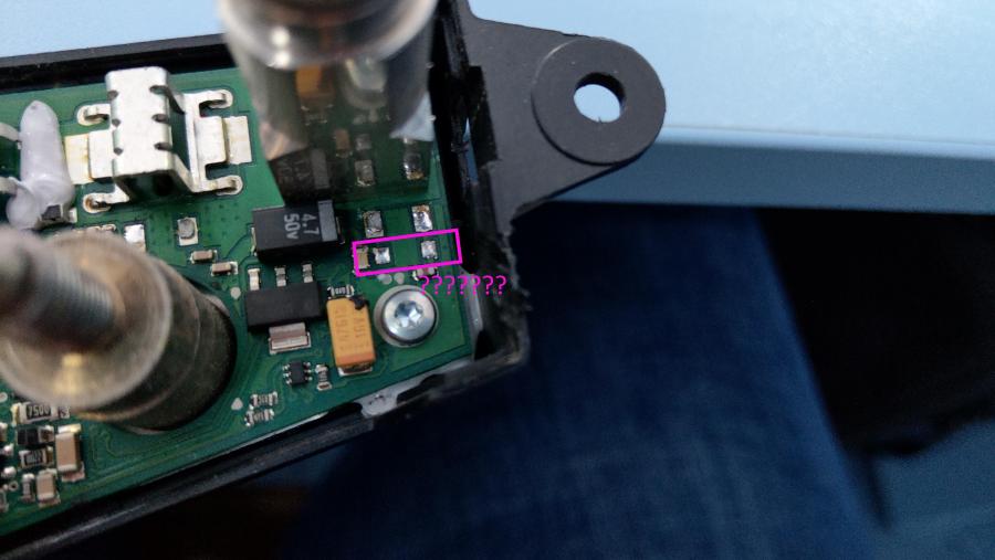

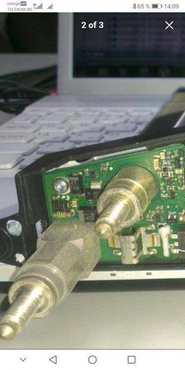

salutare, am vrut sa-mi relipesc rezistentele si din greseala statia cu aer cald era pe temperatura prea mare si am dezlipit si o componenta de sub rezistenta ...  si nu mai stiu in ce pozitie era ...
componenta o am, dar nu stiu cum sa o pun, sa nu fie directionala ... imi poate face cineva poza la capatul unitatii , capatul mai gros, cel cu mufele ? ca sa stiu cum sa lipesc componenta aceea la loc ... nici nu m-a dus capul sa ii fac poza inainte ... asa-i cand esti prost ...
pozele de pe net sunt rezolutie proasta si nu imi dau seama ... are cineva o unitate la indemana cu capacul declipsat sa-i faca poza ? va rog mult
iti atasez o poza, sa te ajute
Mersi mult ! M-am lamurit ... E o dioda, nu stiam unde vine linia  (pare ca e spre interior)..

Atasez o poza de pe net si confirm ca la modulul meu, serie D, asa e, ca in poza
da, spre interior catodul.
