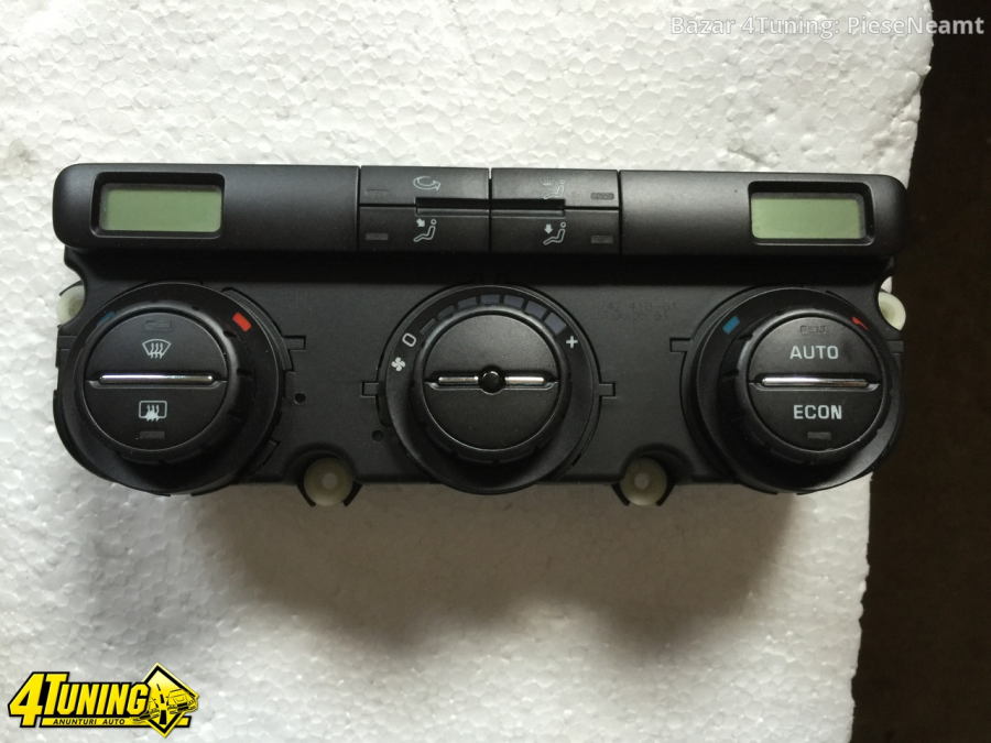

alin 105
La modelul acesta  merge,octavia 2 an 2008.
Modificat de beidaud
Canalele de la modelul vechi nu sunt aceleasi si la modelul nou
Prima poza atasata de catre mine cu acel tabel de coduri si semnificatiile lor sunt pt modelul mai vechi de climatronic,nu pt modelul din poza postata de catre tine.
1 hour ago, beidaud said:
Salut! Cu informatiile transmise din meniul secret de climatronic pot afla daca  Auxiliar heating functioneaza? Precizez ca pe canalul 20, pozitia 0 imi afiseaza cifra 1=activa (incalzire aditionala la cerere),dar pe pozitia 1la confirma PTC nu imi arata nimic chiar daca clima era pe HI si ventilatia aprox pe maxim.Atasez fotoInkedUntitled_LI.thumb.jpg.8ca5ea8519d9917fa63ae6b4ee372409.jpg
NU o sa vezi deoarece la masina ta PTC nu mai este legat de restul masinii pe can-bus.
Deci doar cu tester pot afla,sincer dupa parerea mea cred ca functioneaza,baga caldura cu motorul rece
daca stii sa asculti, o sa auzi releele de sub bord cum cupleaza si decupleaza.
La masina din 2008 ar trebui sa fie varianta ce nu se defecteaza..
nu ar trebui, este sigur varianta cu relee comandate de ECU

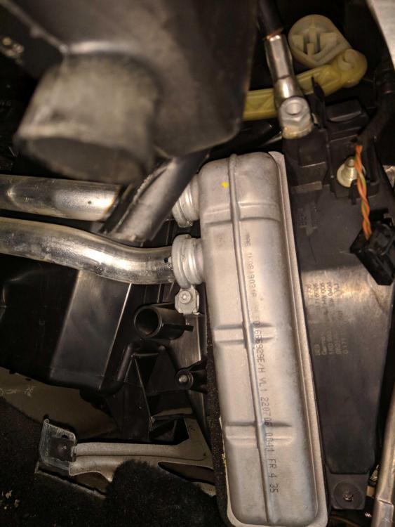

Buna ziua
Am si eu problema vestita la PTC (Heater element defective). Citind acest topic m-am hotarat sa desfac acest radiator si sa refac lipiturile mentionate. Am ajuns in faza din poza atasata,  (desfacut panou, capac, cabluri de alimentare (apropo la mine "+" este de culoare neagra) ... etc) dar nu pot sa trec mai departe. Daca va rog sa ma indrume cineva mai departe, efectiv m-am blocat, PTC-ul nu se misca, nu vad alt surub sau ceva ca sa pot scoate.
Va multumesc
Mai este un surub sus, in spatele parghiei de la climatronic. Ca sa ai acces la el trebuie sa pui clima orientata spre "parbriz" si parghia se va deplasa.
Multumesc pentru raspuns,  da , chiar este si acolo un surub mic, dar parghia respectiva nu s-a deplasat pe orice am pus clima.
Interesant era ca radiatorul nu a dat semne de miscare.  Acel mic surub tine chiar asa de bine sau am mai omis ceva?  Oricum momentan am montat totul la loc, o sa mai incerc data viitoare.
pune contactul si da clima pe HI
Ok mersi, o sa incerc.
Ca sa ma lamuresc: Am scos cele trei suruburi care tinea capacul de plastic, am desurubat cablurile de alimentare....mai ramane acel surub sub parghie si va iesi?
Da, iese usor dupa ce desfaci suruburile.
Buna ziua
Azi am ajuns din nou sa desfac PTC-ul. Multumesc pt sfat am scos si surubul ala de sus si a iesit usor.
Am lipit rezistentele, am montat la loc, a disparut eroarea ( a aparut ceva "sporadic comunication error"  cu modulul respectiv dar a disparut dupa stergerea erorii). Am facut si un output test....dar aici am o intrebare: consumul urca pana la 900W+ , sta vreo 3-4 sec acolo, dupa care scade la 370W. Este normal asa?
Pe de alta parte azi a fost un pic mai racoare la noi , asa ca am resusit sa pornesc si din clima (am pus pe HI, motor rece) si la Meas. Blocks a aparut consum de 900W, cateva secunde, dupa care a scazut la 600W si a ramas acolo. Trebuie sa mai lipesc sau asa se comporta normal?  (eroarea nu mai am)
Modificat de toby_as
