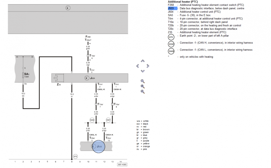

Unde ar fi mai cel mai indicat loc sa conectez cele doua fire de CAN?
Modificat de KimDiesel
ai gateway-ul la o palma distanta de PTC. te legi pe firele care ies din mufa gateway-ului, la cativa cm de mufa.

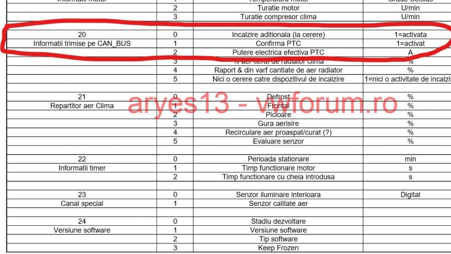

Salut! Cu informatiile transmise din meniul secret de climatronic pot afla daca  Auxiliar heating functioneaza? Precizez ca pe canalul 20, pozitia 0 imi afiseaza cifra 1=activa (incalzire aditionala la cerere),dar pe pozitia 1la confirma PTC nu imi arata nimic chiar daca clima era pe HI si ventilatia aprox pe maxim.Atasez fotoInkedUntitled_LI.thumb.jpg.8ca5ea8519d9917fa63ae6b4ee372409.jpg
