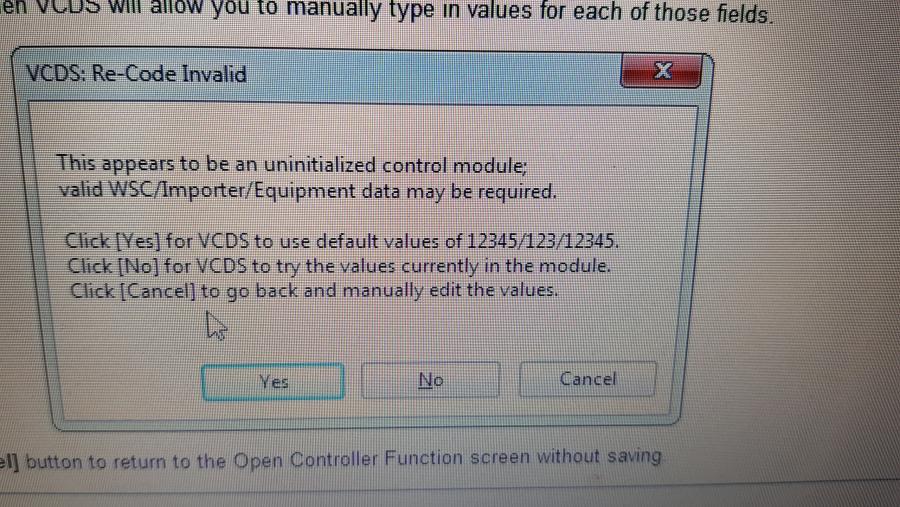

Trebuie facuta codarea si pe 09-Cent. Elect.? Ceva e in neregula pentru ca la mine si acum, la 21 de grade, porneste daca antigelul nu are 75 grade
Adevarul e ca atunci cand am activat  din CAN 7D-Auxiliary Heating, mi-a aparut un mesaj cu yes, no si inca ceva. Sincer, nu mai stiu ce am dat. Cred ca yes. Se poate reveni ca sa imi apara iar mesajul acela?
Asa ceva mi-a aparut cand am facut codarea si am dat Yes. Trebuia dat No? Din cauza asta nu o functiona cum trebuie?
trebuia sa ii dai yes
