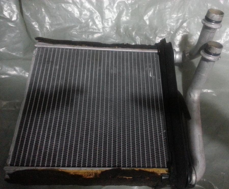

 Acum am aflat ca se poate da si radiatorul de caldura de sub bord FARA a fi necesar sa dai tot bordul jos asta in ciuda faptului ca toti zic ca trebuie scos tot bordul(se declipseaza radiatorul de caldura din tevile de caldura in care acesta este prins ). La mine s-a rezolvat cu caldura inlocuind de 2 ori acel radiator de sub bord( asta din cauza faptului ca primul radiator schimbat luat de la dezmembrari era infundat cu o pasta) si refacand acele lipituri la PTC.  Ce am gasit interesant e ca acest PTC-Z35 chiar daca nu functioneaza (asta daca nu ati reusit sa refaceti acele lipituri corect sau nu ati intrat in posesia altui PTC functional)  trebuie lasat in locasul destinat lui pentru a avea caldura decenta in masina, deoarece e pus chiar in fata radiatorului de caldura iar acesta cumva ajuta la directionarea aerului cald in habitaclu.
P.S: Noul radiator de incalzire in habitaclu trebuie izolat bine cu un burete special (pana in 10lei)si o banda izolatoare(15 lei)altfel nu o sa fie caldura in ciuda faptului ca ai pus un radiator nou. Un radiator luat din dezmembrari se verifica daca nu este infundat punand apa fierbinte in el printr-o teava iar apa trebuie sa circule prin interiorul acelor celule!!!

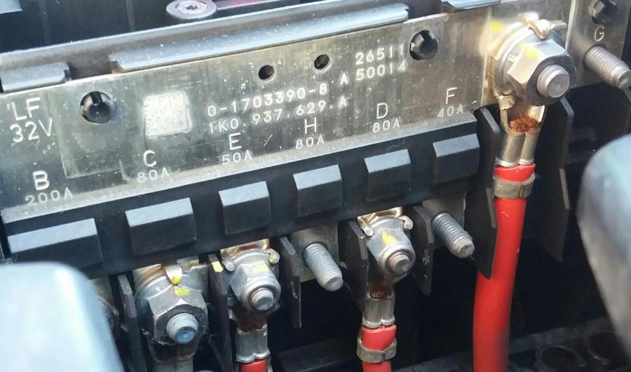

Scuzati deranjul. Am o Octavia 2 Fl din 2012, 1.6 tdi si as dori sa stiu daca am incalzire auxiliara. Atasez poza cu panoul de sigurante. Va multumesc
Dupa sigurante pare ca lipseste alimentarea de la J360 (H) si J359 (F)
Modificat de EEXCALADE
Multumesc pentru raspuns. In acest caz pot monta incalzire auxiliara, este lacas in aeroterma pentru rezistenta? ce legaturi la H si F ce fire vin?ce codari trebuie sa fac.
Iti trebuie PTC-ul ,cele doua relee care vin sub panoul de sigurante de la motor ,cablaj si sigurante 40 si 80 A
Exista locas, doar ca trebuie decupat si sa nu ai surpriza ca pe mijloc sa fie obturat si acolo si sa trebuiasca sa decupezi. Plus ca intai vezi daca ecu tau stie ca comande cele 2 relee.

Ala e PTC-ul vechi ,se monteaza mult mai usor ,dar nu cred ca pe masina an 2012
Vezi pe can daca apare 7D pe instalation list
ok am inteles. ma gandeam ca merge si asa, dar rezistenta este aceeasi ca la sistemul vechi sau difera Ptc-ul?
multumesc.am inteles. am intrebat sa stiu ce cumpar.Ptc pentru cele mai noi cred ca nu mai are placa in spate daca are releele.
