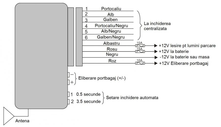

Am montat in urma cu cateva zile un modul de inchidere prin telecomanda, avand schema in fotografiile atasate.
Din cate am citit in acest topic, majoritatea au legat firele alb si alb/negru la firele aferente incuierii/descuierii portierelor (din portiera soferului), iar cele galben si galben/negru la masa.
Eu am facut invers, si anume am legat firele alb si alb/negru la masa, iar firele galben si galben/negru la firele aferente incuierii/descuierii portierelor (din portiera soferului). Este vreo problema daca am procedat asa? Modulul functioneaza corect, incuie si descuie portierele.

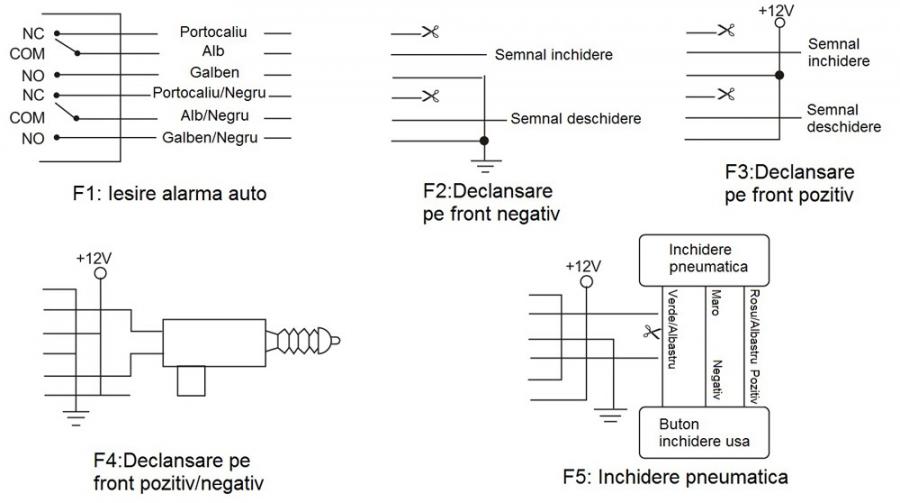

O alta nelamurire este referitoare la functiile pentru inchis/deschis geamurile si cele pentru avarii in momentul in care incui/descui usile.
Din ce am mai citit in acest topic si tinand cont de schema electrica a modulului meu, sa inteleg ca trebuie sa procedez in felul urmator?
Firul VERDE din modul se leaga de firul GALBEN/ALBASTRU sau GALBEN/VERDE de la masina?
Firul MARO 1 se leaga de firul NEGRU/ALB de la masina?
Firul MARO 2 se leaga de firum NEGRU/VERDE de la masina?
verde il legi in locul firului de lock si trebuie sa le legi ca in schema.

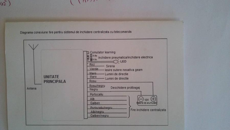

Buna seara! De curand sunt posesorul unul golf 4 din 99, ALH fara geamuri si oglinzi electrice , si vreau sa motez si eu modelul pni 288(inchidere din telecomanda) pe masina. Am citit aici cum s-ar lega dar tot nu am reusit sa inteleg.... .Neavand geamuri electrice nu am mufa cea mare, am identificat cele 6 fire parca care se duc in 'broasca' usii si nu stiu ce fiere sa aleg. Pe scurt, care sunt firele care trebuie sa ma leg si pe care front e pozitiv sau negativ? Am atasat si schema si modelul inchiderii.
Modificat de Andrei_golf4
DAr cateva pagini mai in spate citisi ?
Am o problema in urma instalarii modulului de inchidere prin telecomanda.
Am legat cele doua fire maro pentru avarii de firele aferente din pragul soferului. La incuierea/descuierea portierelor acestea se aprind, insa se aprind pentru foarte scurt timp si cu o intensitate foarte scazuta, incat nici nu sesizezi ca se aprind.
Daca de exemplu masina este incuiata si mai apas inca o data pe butonul de incuiere, abia atunci avariile se aprind asa cum ar trebui sa se aprinda. (se poate observa la finalul video-ului de mai jos). Banuiesc ca asta e functia de "localizare".

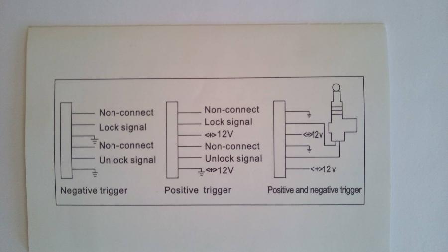

Am cumparat recent un modul de inchidere centralizata Carguard Mic002, si as vrea sa il montez pe un Golf 4. As avea cateva intrebari:
1. Pe golf 4 trebuie folosit trigger negativ sau pozitiv?
2. Pe schita atasata pare ca acea siguranta este pe firul negru, dar in realitate, dupa cum vedeti in poza, este pe rosu. E vreo problema?
3. Daca masina are inchiderea automata a geamurilor din broasca, atunci daca leg firul verde la cel galben/verde o sa functioneze si din telecomanda?
