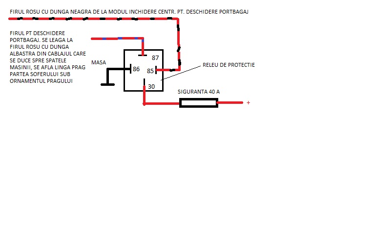

cat despre deschidere portbagaj pe firul rosu cu dunga neagra vine comanda pt deschidere, dar foarte slab(tensiune mai mica de 12 volti) si nu ajunge sa actioneze actuatorul care deschide portbagajul. ca sa funcioneze am montat un releu de protectie .
post-147674-0-08269600-1423406064_thumb.
Sper sa te ajute la mine asa functioneaza
Spor la treaba
Salut
Uita-te prin topicul asta, cam la inceput am gasit cum trebuie legate firele, iar pt. deschidere portbagaj am pus eu o metoda care am folosit , si la mine functioneaza.

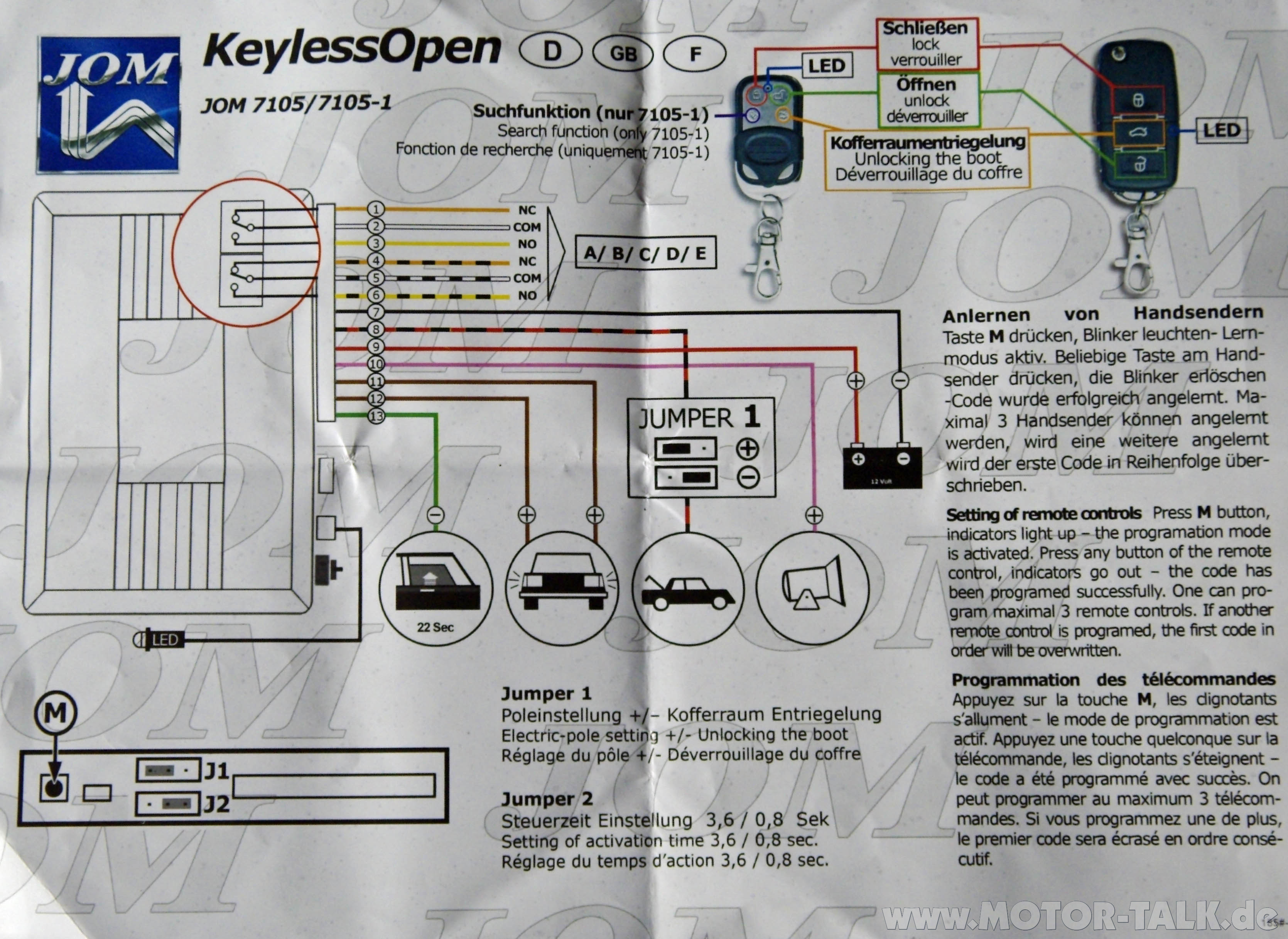

Mai jos atasez si schema modulului.. poate ma veti lamuri voi, avand clar experienta mai multa.
Va multumesc pentru rabdarea si nervii acordati. Sper sa putem rezolva problema.

Pune o poza cu restul schemei, care arata ce trebuie sa faci cu cele 6 fire de inchidere centralizata.
Modificat de MRC
Am atasat poza cu toata foaia data de ei. sper sa fie de folos. alta nu am..
Deci da, ai zis bine, firele galben si galben/negru le pui impreuna cu firul negru la masa. In felul asta se da comanda pe minus.

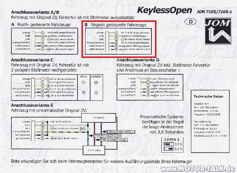

Posteaza schema.
Si am folosit schema B adica semnal negativ.
Am incercat mai multe variante de conectare a jumperilor, dar nu am reusit.
Am vazut ca, colegului @paul i s-a sugerat sa conecteze firele la mufa care intra in motoras, eu am legat la firele care se duc spre broasca usii.
Nu am gasit niciun fir galben/verde, e verde/galben, am legat la el si nu are nicio reactie.
