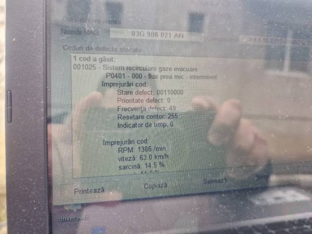

salut, incerc sa ajut un coleg care ii apare eroarea din foto...dupa 2 zile de la o decalaminare motor.
egr este nou schimbat cu 2 luni inainte ...masina este un cffb 2.0l.
multumesc
Egr original sau aftermarket?
aftermarket...la garaj s a facut schimbarea , a costat un pic
tocmai ce a disparut eroarea din bord...singura
multumesc
Da. Dar fiind aftermarket,  te aștepti sa faca iar, in scurt timp, din pacate. La aceste motoare, se recomanda numai egr original.

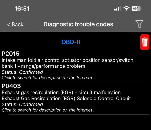

Salutare.
Am si eu doua probleme, cu prima m-am “obisnuit”, in sensul ca nu stiu ce sa-i fac:
1. Eroarea P2015 - am montat limitatorul acum 3 ani si totul a fost perfect, dar de 1 an, a aparut din nou eroarea. Am demontat limitatorul, l-am repozitionat, nimic.
2. Eroarea P0403 - a aparut de curand, s-a aprins de cateva ori, dar dupa ce reporneam masina, disparea. Ca simptome, nu prea se mai accelera masina, sau doar foarte greu.
Ce parere aveti? Ce as mai putea face sa scap de P2015?

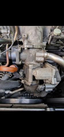

Screenshot_20230821_124302_Gallery.thumb.jpg.58917bb82919250b5a8bf4aa6551bcb7.jpgSalut,dacă asa arata pe exterior,pe interior cel mai probabil este murdar?
Murdar e sigur, dar nu iti poate spune nimeni cat anume-ce grad de colmatare. Cel mai bine demontat si vazut exact. Oricum, no offence, intrebarea ta e hilara.

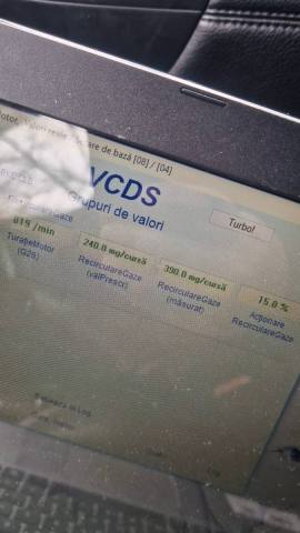

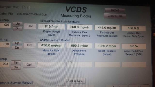

salut,e normala valoarea asta pe maf si egr ? motor 2.0l bmp
defecte nu sant,masina merge,dar parca e puturoasa putin,doar dupa 2000rpm parca are ceva vlaga
nu are soft iar dpf-ul este activ 100%
oricat o ridic in turatii,valoarea pe egr ramane ne miscata,iar valoarea pe maf oscileaza intre 430 si 600mg/str maxim,mai mult nu
daca scot mufa la maf,intra in avarie 550mg/str si se aprinde spira pe ceasuri si bneinteles apare si defect.... dar egr-ul tot 100,6% ramane

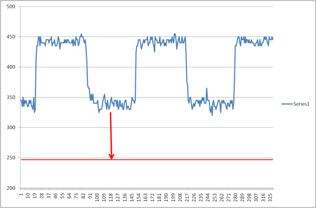

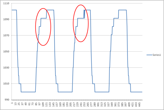

Salutare,am si eu o problemă, s.a aprins checkul si am următoarea eroare, am schimbat egr PIERBURG nou, si tot imi stau valorile aiurea, si se aprinde dinou checkul, am scos furtunelul din egr si nu se modifica nimic,imi sta intre 400 si 500 in relanti, are cineva idee de la ce ar fi?
Fă un log în mers pe grupurile 3-10-11 şi un log în Basic Settings pe grupul 003 apoi pune logurile aici.
In ce trepte sa fac logurile ? Sau la relanti?
Vezi mai jos
Oricum cel mai probabil este ce a spus colegul mai sus, lipsa vacuum. Logurile descrise mai sus te vor ajuta sa vezi cam pe unde este problema. Deci vino cu cele trei loguri. Daca nu ai timp/chef/loc fa-le macar pe cele două BS003 și BS011 care nu necesită deplasare și sunt destul de concludente, doar să lași să se încălzească puțin motorul. Ideal ar să îl faci și pe cel in mers.
Ai o scăpare de vacuum, dar nu totală. Asta în special pe partea de EGR unde se vede că nu se poate deschide la maximum (am indicat în grafic pe unde ar trebui să fie), deci vacuum-ul este insuficient. Trebuie verificat sistemul de vacuum (ştuţ pompa tandem, furtunaşe, electrovalve). Dacă îmi dai codul motorului îţi pun o schemă a circuitului de vacuum care să te ajute.
Se vede şi la turbină ceva deficit de vacuum, dar coroborat cu logul în mers asta poate fi şi din cauza unei uşoare gripări a geometriei sau reglaj inadecvat.

Asta nu are nici o relevanţă pentru că EGR nu stă decât puţin timp deschis când motorul este la ralanti, în general stă pe închis ca şi cum ar fi furtunaşul de vacuum scos.

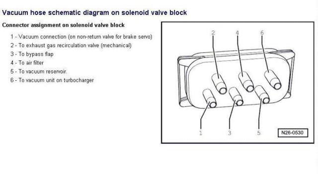

Deci: codul motor să îţi dau schema de vacuum, verificat vacuum-ul. Ar fi perfect şi te-ar ajuta foarte mult dacă ai găsi un manometru pentru vacuum.
Este passat 1.9 BKC din 2006
Presupun că este modelul cu bloc de electrovalve fără filtru de particule
BKC vacuum passat.pdfFetching info...
Prima dată verifică rezervorul de vacuum (bila aia din plastic) că mai are obiceiul să crape (scoţi din ea furtunaşul de vacuum, pui în loc o bucată de furtunaş de combustibil care să se potrivească şi tragi aer cu gura. dacă este etanşă limba trebuie să rămână lipită de furtunaş)
Verificările încep cu ştuţul de la pompa tandem pt că şi ăla are obiceiul să îşi facă joc şi să scape vacuum.
Poţi folosi un furtunaş de vreo 7-8 mm diametru pe post de stetoscop, un capăt îl bagi în ureche şi celălalt îl plimbi prin zona vizată. Unde scapă vacuum apare un sunet pe care îl vei auzi.
