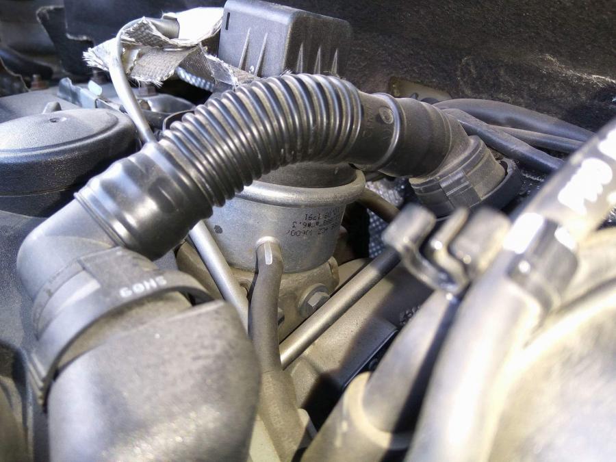

Au apărut și la mine două erori: P0401 și recent P0299.
Am curățat Egr și eroarea persista. Azi am verificat și actuatorul turbinei și când trag aer din furtun nu ține niciun vid, trag aer continuu. În poză e actuatorul cu furtunul pe care am încercat vidul.
Dacă actuatorul e intradevar defect și îl înlocuiesc e posibil să dispară și eroarea de la EGR (p0401) sau sunt două probleme diferite?
Egr-ul meu are și el o valva ce se verifică?
Inlocuieste actuatorul si regleaza-l .Cel mai probabil dispare si eoarea de la EGR
Ms. Dar am capsula vacumatica pe EGR care să o verific? Motorul e 2.0 CBAB.
Sunt curios, cu actuatorul defect turbina lucrează vreun pic?
Modificat de Amos
capsula vacumatica pe EGR ??? confunzi piesele
Turbina functioneaza de la pornire,in cazul tau merge cu presiune scazuta
