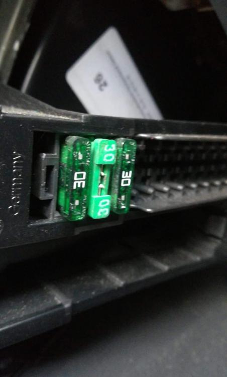

Salutare. Cine are o schema cu sigurantele de la un passat b7 de pe partea pasagerului? Sunt acolo 3 sigurante de 30, iar cea din mijloc este arsa, iar la inlocuire se arde instant, cred ca face undeva un scurtcircuit si vreau sa vad de unde e problema. Multumesc anticipat!
Modificat de olariu89
Am adaugat poza cu tabloul sigurante
din poze pare a fi siguranta de la deschiderea electrica a portbagajului, daca este un passat variant.
Da, este un passat b7 variant si hayonul e intredeschis sa zic asa. Pt ca nu mai merge inchiderea centralizata, am apasat butonul de deschidere din interior si portbagajul s-a deschis de jos, dar nu a mai fost impins automat in sus
Modificat de Boditza
Fara quote la postul imediat anterior
sa inteleg ca ai actionare electrica ? trebuie verificat sa vedem unde este problema.....verifica nu cumva sa ai lichid de spalare parbriz,in mufa albastra din contraaripa dr spate - respectiv furtunas spalator spart, in manson cauciuc dintre hayon si caroserie

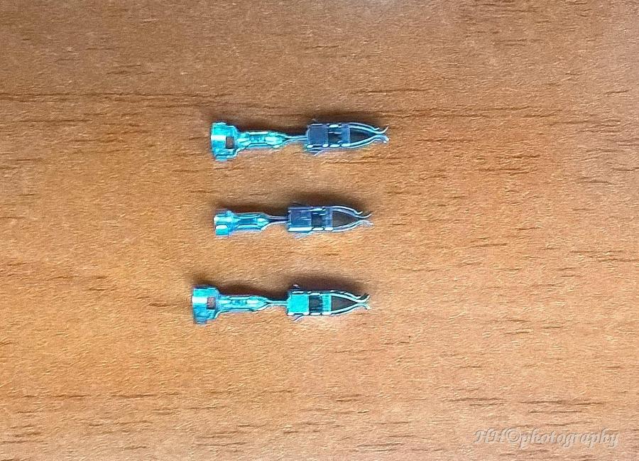

OK. Am studiat un pic astazi tabloul de sigurante si pot face toate alimentarile fara "adjuvante": bricheta la 33 (+BATT), camera la 41 (+ACC), camera la 37 sau 35 (+BATT). Am nevoie doar de 2 pini mama pentru tabloul de sigurante. Ma poate ajuta cineva cu acei pini sau cu codul pentru acei pini?

Astazi am avut ca studiu de caz panoul cu sigurante B7. Deci: am desfacut cele doua suruburi T25, am declipsat cele trei cleme si am scos capacul din spate, am sperat ca toronul de cable sa fie destul de lung pentru a avea acces la partea din spate (sperante desarte), am incercat sa scot compartimentul de depozitare de la sofer pentru acces la spatele panoului, un surub T15, dar m-am impiedicat de balamale si nu am vrut sa fiu militian asa ca pus surubul la loc, am incercat in orb sa scot plecarea de la 41 dar nu am reusit, am rotit, am translat, m-am dat batut si am refacut totul la loc. @F l o r i n, spune-mi te rog cum se scoate rack-ul roz, lila, fucsia etc :) din partea neagra care tine sigurantele? Nu am reusit sa vad vreo clema sau siguranta de plastic.
Trage mai tare de acel sertar și iese. Pe peretele din spate are un cioc, eventual apasă cu mana pe el
1.trebuie sa scoți buzunarul acela
2.sunt elemente de fixare care țin blocați pinii. Trebuie accesate clemele și mișcat un pic de ele, ca să poți debloca și baga pinul
Multumesc @Muale si @F l o r i n, buzunarul se desface usor daca stii, ai alta perspectiva spre spatele tabloului de sigurante. Doar am incercat astazi, e duminica, aproape renuntasem la varianta eleganta cu sigurante in tablou :salut:.
Astazi am fost harnic (cum spunea un coleg aniversat ieri). Am reusit sa alimentez camera Garmin din tabloul de sigurante.
Cam asa arata acum tabloul:
Pentru camera, un +ACC si un +Bat.
Din pacate nu am reusit sa scot pin-ul pentru bricheta pentru un + permanent. Am ramas cu "improvizatia".
