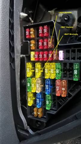

Salutare, pentru un passat b7 2012, cod motor CAYC, cutie manuala, nu am diagrama sigurantelor din panoul de pe partea soferului, in dreapta nu sunt sigurante - daca ma poate ajuta cineva ar fi minunat. In principiu ma intereseaza un plus permanent la bricheta din fata (scrumiera). Care din cele trei sigurante (31-30A, 41-20A, 42-15A) trebuie mutata si unde in zonele libere?
Aceasta e poza cu panoul:
pune aparatul de masura si vezi pe care pin liber, ai plus permanent - e cel mai usor asa
In WE am avut un pic de timp si am verificat. Siguranta brichetei de la scrumiera este 41. Plus permanent la sigurante neutilizate este la 23, 25, 29, 30, 33, 35, 37. Ma gandesc la doua variante pentru modificare:
- varianta eleganta: schimbarea firului care pleaca spre bricheta la o siguranta din cele de mai sus. Trebuie scos panoul cu sigurante si cred ca am nevoie de o scula speciala pentru scoaterea papucului mama.
- varianta simpla: utilizarea unui suport de siguranta cu fir ca aici http://www.audizine.com/forum/showthread.php/598349-DIY-How-to-activate-your-12V-socket-so-that-it-s-always-on. Sa vad daca gasesc asa ceva in oraselul nostru.
La care din cele sapte locuri neutilizate ar fi bine sa ma leg? Are vreo importanta?
Da, trebuie un depinator, daca vrei sa scoti pinul din blocul de sigurante
Problema este ca si rezolvata. Mai trebuie sa aleg siguranta de plecare dar acum ninge serios afara. Dupa amiaza la garaj.

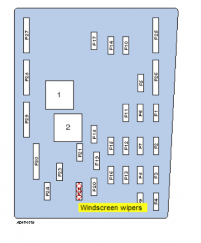

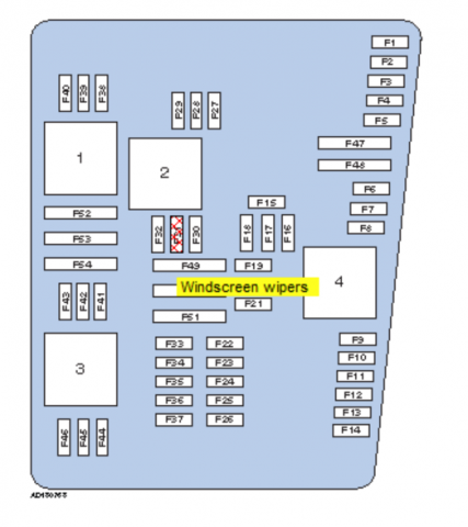

pt a dezactiva spalatoarele de far se poate scoate siguranta? si sa o pun la loc in monentul cand le vreau active. daca da, ce siguranta?
mai ales iarna nu vreau sa le stric cand ingheata.
tot eu raspund, da se scoate siguranta.
