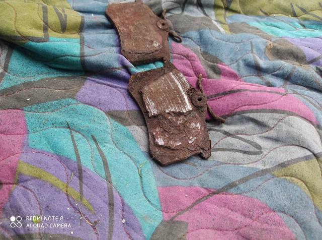

Am fost la ITP in vara si roata cu problema de etrier blocat ( spate dreapta) postat aici prin 2018 acum nu mai tinea deloc frana. Am schimbat etrierul,placute noi si discuri peste tot. Ce ziceti, mai tineau un an placutele vechi ? : )))))  Dorel aplicand Dorelita la menghina improvizata pentru impingerea pistonului etrier facuta dintr-o cheie de desfacut filtrul de ulei luata de la Lidl, care s-a rupt dupa a doua incercare de desfacere nereusita a filtrului. Am luat cu lant de la Dede cu 100 lei. F**ere de utere cu acel surub de pozitionare a discului, scos cu burghiul. Etrier TRW,discuri ATE de la Hautokamasutra :P Nu am purjat mare lucru. Atat ca a curs vreo doua zile lichid pe la surubul cu piulita patrata prin care intra lichidul in etrier. Este pt ca nu am strans tare initial de frica sa nu il bulesc.
