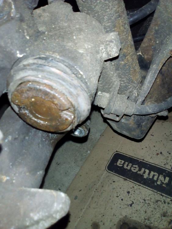

BTW - pistonul mi-a dat de furca, abia am reusit sa-l imping inapoi, cu o presa si o cheie de flex, cat sa intre inapoi pe placute. Nu va bagati ca de stiam de la inceput, nu ma bagam ! In poza este o presa de 2 bani de la Lidl, care avea tija, care s-a rupt imediat ce am dat sa destrang capacul de la filtru de ulei. Am marit gaurile si am bagat un lant de bicicleta. Astazi am dat acel lant jos si cu presa , cheia de flex si un cleste de cabluri subtire pe post de parghie am impins pistonul. In poza doi, atat era pistonul, si s-a mai deplasat un juma de centi inspre interior.
Modificat de Alex2015
La cum arata ala acolo nu mi inspira incredere...etrierul se da jos pentru aceasta operatiune si apoi aerisire ca altfel nu merge.Deci cureti pistonasul schimbi garniturile si de infiletat este floare la ureche cu o cheie de flex impingi si rotesti cate putin dar ferm.Acel spray nu are ce cauta acolo dar merge o zi doua ca nu este capat de tara(iei vaselina pe baza de cupru).Gandeste te ca daca se blocheaza te alegi cu placutele arse si disc ovalizat/decalit  pe langa un cauciuc incins.

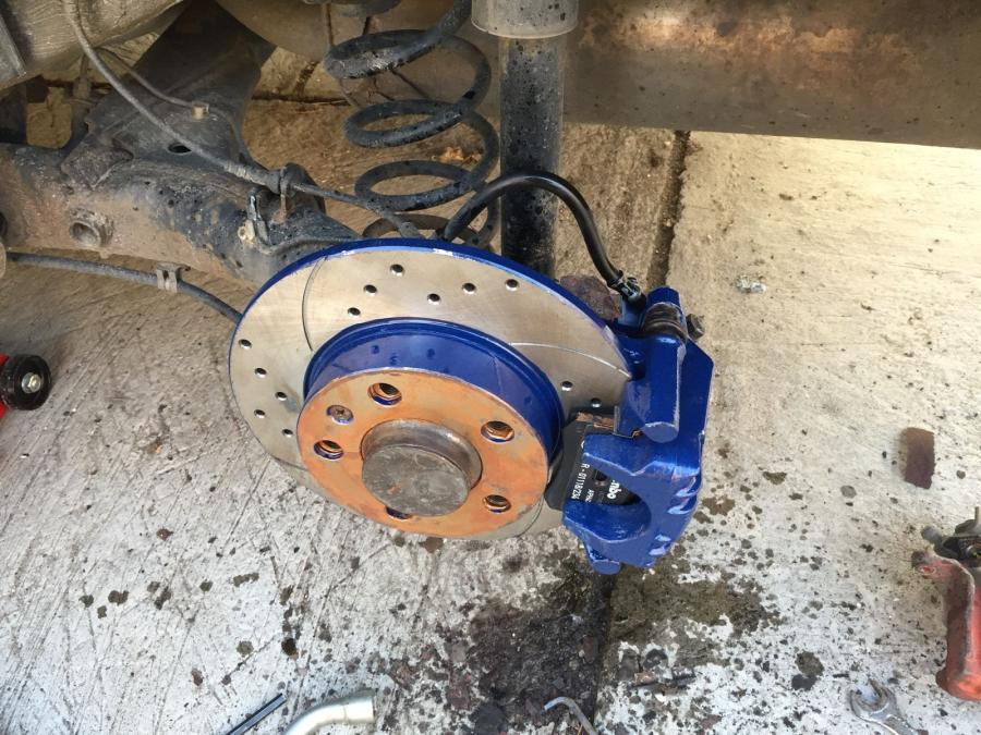

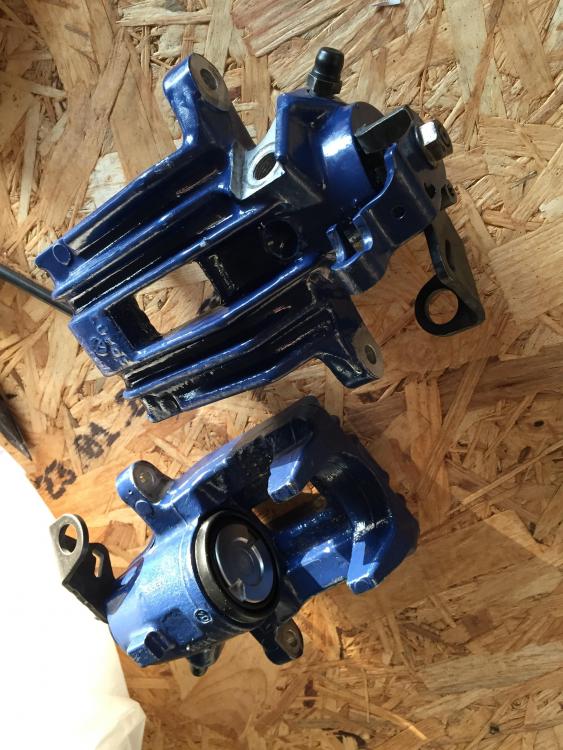

E ceva de munca , dar strict operatiunea de curatare si inlocuire garnituri o faci in maxim 1 zi. La mine a durat mai mult ca i-am si vopsit.

Poze: IMG_1202.thumb.JPG.951f1fc89085630499d1de0038895127.JPG IMG-20171112-WA0021.thumb.jpg.4a2ed73592689419c8b4b025d7e8c6ac.jpg

@Emy D Au iesit super etrierii...din pacate eu nu am avut timp din cauza frigului si a trebuit sa ma , misc la rapiditate(sa nu mai zic ca am aerisit cu mamica).Scuzati de offtopic.

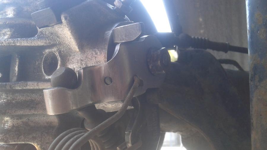

Salutare! Din experiența dvs.cer ajutor cu o părere,  la etrierul dreapta spate nu revine tija la frana de mana rămânând aprox 10-15mm pana la poziția de minim cu observația ca anul trecut a fost desfăcut înlocuit garniturile și gresat. Care ar fi explicația și soluția pentru acest comportament. Mulțumesc!
Verifica sufa sa nu fie puscata camasa ca este posibil sa intre apa si sa l blocheze facand gheata dar ideal ar fi de slabit din masina piulita sa poti desface de pe etrier sufa si apoi ai sa vezi cine este vinovatul pentru ca parghia ar trebui sa urce instant pe deblocare si astfel vinovata este sufa ori reglajul franei de mana sau daca parghia etrierului nu revine etrierul in sine.
Pistonasul la etrier daca a , avut rugina de profunzime si a fost curatata ea a reaparut si cam asta este...il desfaci si vezi dar normal cand se desface un etrier spate si dai pistonul afara probezi si parghia sa vezi daca sistemul functioneaza corect si apoi montezi restul ori altfel nu prea se mai merita reparatia din punctul meu de vedere.Daca ai sa scoti sufa de pe etrier sa ai grija ca o sa trebuiasca sa infiletezi pistonasul pentru ca la actionarea repetata a parghiei pistonul tinde sa iasa afara si nu o sa mai poti pune placutele deci este indicat sa ti iasa din prima repunerea sufei pe , parghia la etrier asa ca slabeste cat mai mult piulita din consola.
