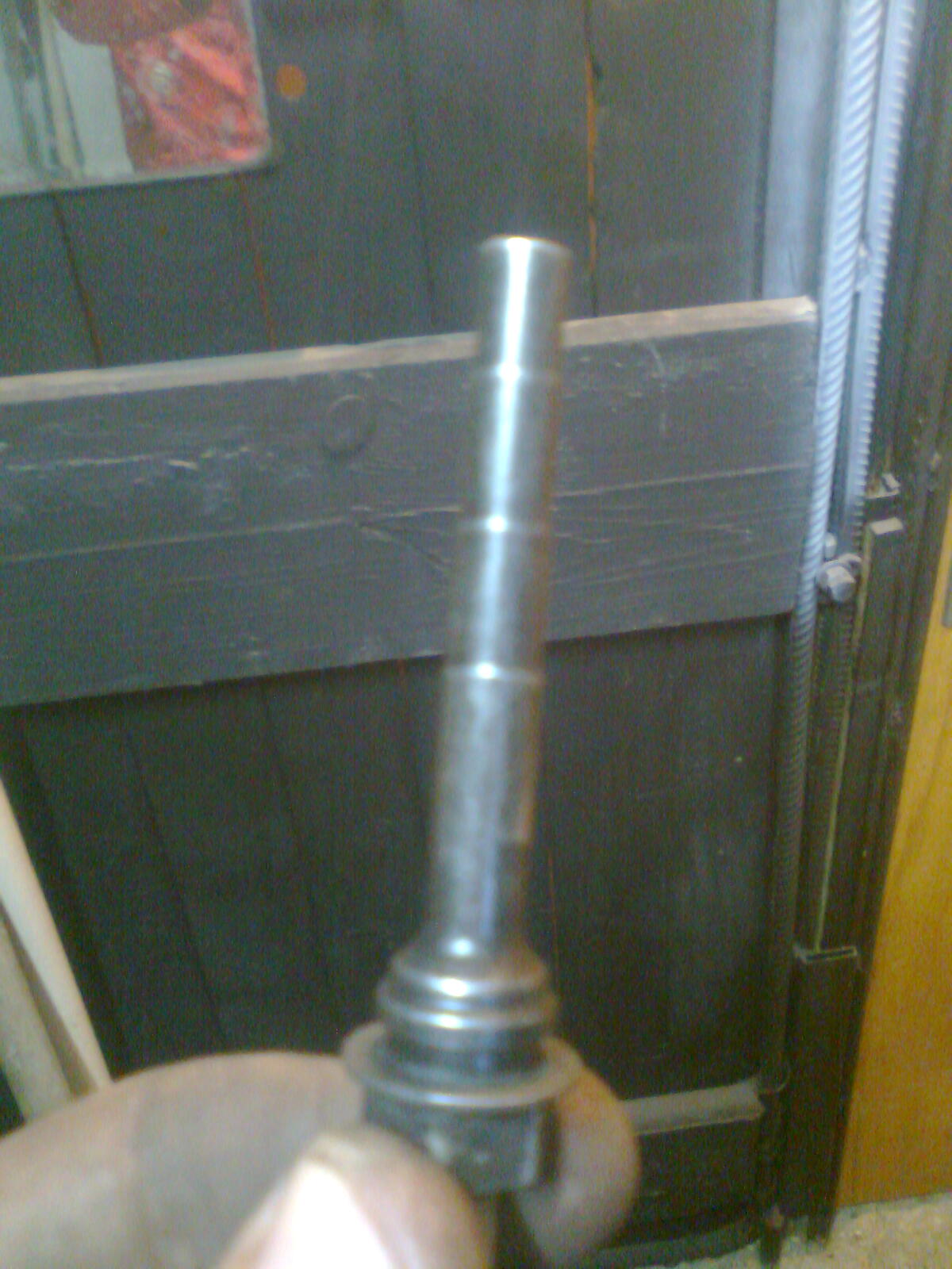

Daca in momentul cand ai desfacut etrierul,unul din cele 2 suruburi mergea desfacut fara sa tii contra cu cheia de 15 pe culisa etrierului...e clar. Una din culisele de etrier sa gripat.Daca ai chef sa te apuci de treaba...trebuie sa desfaci etrierul si sa scoti placutele.In locul unde iti intra suruburile care tin etrierul de portetrier,o sa gasesti culisele.Trage de capul lor si trebuie sa iti iasa afara din portetrier.Incearca daca nu iti iese una din ele sa dai cu degripant mult si cu cheia de 15 sa dai cate putin in ambele sensuri.Daca nu reusesti sa o scoti nici asa..o sa se rupa.Trebuie scos suportul de etrier(ai 2 suruburi cu cap imbus),si trebuie dat gaura in el pe partea opusa si cu ceva tare(un ax otelic sau o coada de supapa)trebuie sa bati in culisa sa iti iasa.Dupa ce iese,se incarca cu sudura gaura ramasa sau se da filet si se pune un surubel scurt de 5.Codul setului de culise de schimb TRW ST1160(in jur de 80 lei)

in poza 3 din postul lui gabi se vad culisele.
Sunt acele tije metalice in care se prind suruburile de la etrier
