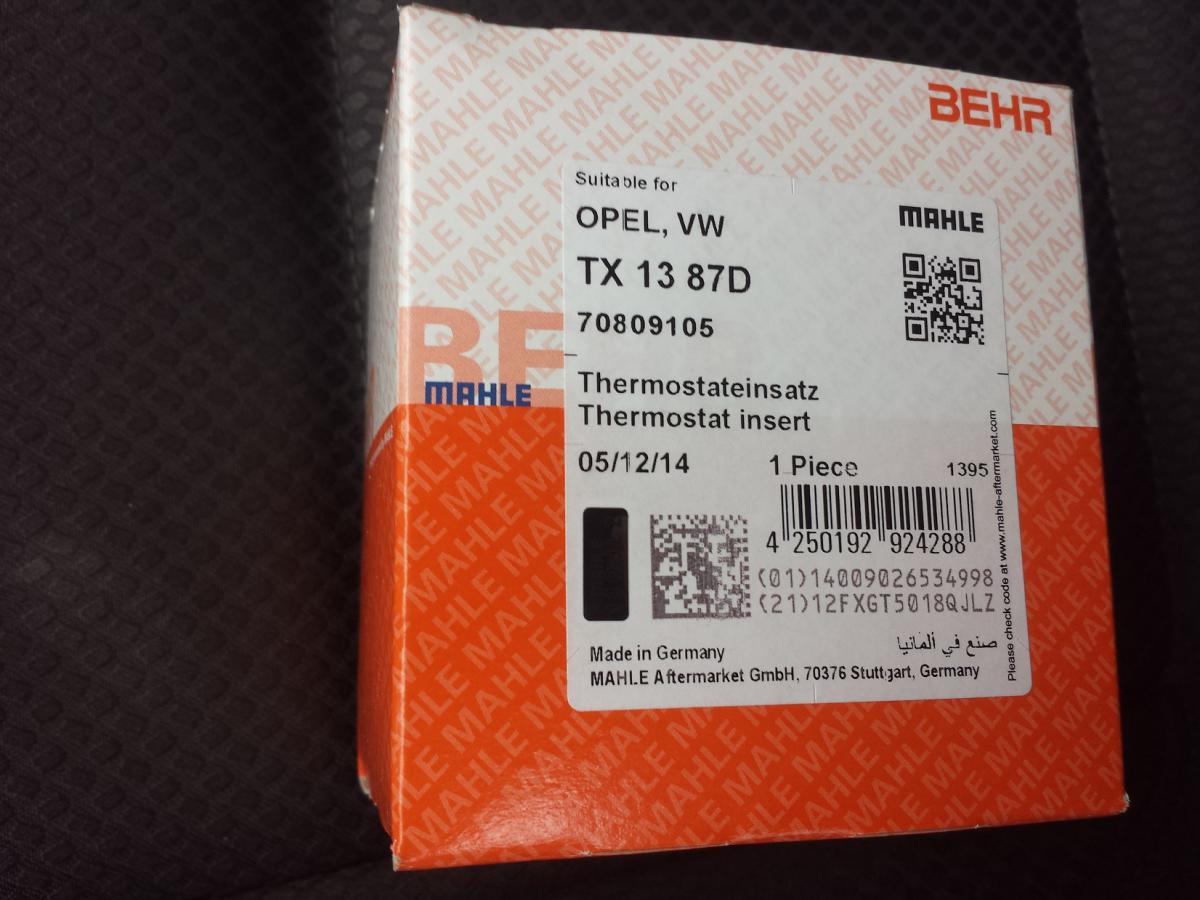

Am schimbat termostatul si problema s-a rezolvat.Acum acul sta la 90 de grade.
1. E destul de incomod de demontat, dar mai ales de montat deoarece garnitura nu sta fixa
2. O poza cu pozitionarea lui (in stanga jojei)

Montai azi termostat nou si deschide la 84.Cel vechi deschidea la 70 deci CLAR,este defect ! Problema e,cata forja ii dadui, antigelul nu urca peste 85(monitorizat in mers tot timpul cu VCDS-ul).De ce nu ajunge in VCDS la 90?In bord acul e la "90".Am atasat o poza cu valorile la senzori.
post-53712-0-93553600-1422364850_thumb.j
post-53712-0-14112000-1422364867_thumb.j
post-53712-0-64556600-1422364881_thumb.j
PAi daca deschide la 84 cum sa ajunga la 90?
de ce nu ai luat unul care deschide mai sus, la 88 ?
Cristi,cum sa aduc modificari vehiculului daca din fabrica a fost proiectat cu "87" si eu sa pun de "88"? Chiar pe ala de ii dadui jos scrie "87".Am zis ca nu imi ajunge la "90" fiindca mai toti colegii de pe aici care au schimbat termostatul,se lauda ca la ei ajunge la "90" !? Mai ma gandesc ca nu o mai indica senzorul de antigel,bine...adica sa temperatura reala sa fie intr-adevar 90 si el sa arata mai in minus cu 6 grade......
Modificat de invatacel
PAi deja ai facut modificari, ai avut de 87 si ai pus de 84.
sa inteleg ca termostatul cel nou,nici ala nu e bun.....o sa iau unul OEM.
sau poate G62-ul este decalibrat, de nu ajunge cu niciun termostat la 90 grade.
