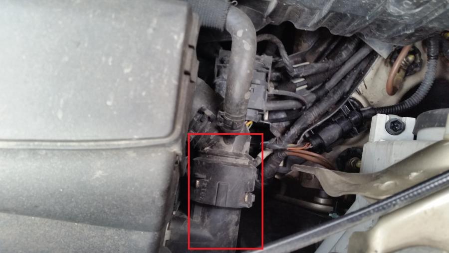

@Al Bundy m-am uitat si furtunul pe care e montat termostatul se conecteaza la radiator,deci apa care iese din motor,dupa ce deschide termostatul,intra in radiatorul de racire in partea de jos.
PAi da, DUPA ce deschide termostatul. Oricum, nu trece prin bord DUPA ce trece prin radiatorul din fata, cum ai spus tu.
Poi nu termostatul este cel care deschide circuitul de apa catre circuitul de incalzire pt a putea furniza o caldura buna?
"Poi" nu ... Termostatul ala deschide circuitul catre radiatorul din fata "pentru a putea furniza o racoare buna" lichidului de racire.
Atunci inseamna ca un termostat defect nu are legatura cu incalzirea ....
Ba da... termostatul trebuie sa stea inchis - sa nu permita lichidului de racire sa treaca prin radiator - pana cand temperatura lichidului nu ajunge la aprox. 90 de grade - timp in care se incalzeste si motorul si interiorul.
Cand se strica - de obicei se blocheaza pe deschis....sau deschide prea devreme - vb de termostatele clasice, nu cele cu comanda electrica.
Acum, fiind foarte frig, circuitul nefiind inchis - lichidul trece permanent sau mult prea devreme prin radiator, motorul nu mai apuca sa ajunga la temperatura optima de functionare...automat sunt probleme si cu caldura....in afara de consum.
Asa stiam si eu dar apa care iese"prin"termostat are legatura cu incalzirea,ajunge in radiatorul de incalzire,aici e dilema mea,a noastra???
