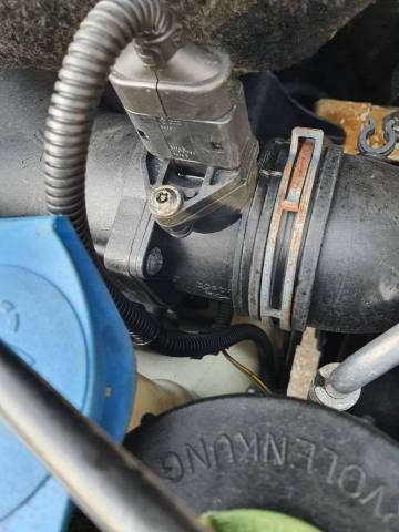

Nu trage, intrerupe,testere meseriasi,etc...mai aveam un pic si schimbam turbina?.Am scos mufa la debitmetru, am dat cu spray de contacte....merge ca noua????????
