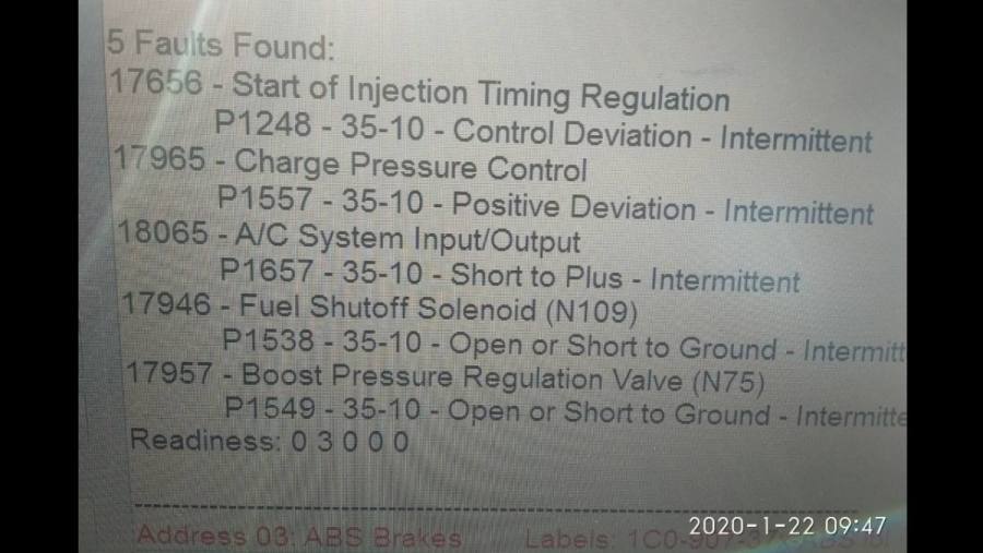

ai mai multe probleme pentru care maşina ta nu trage (o să le enumăr în funcţie de codurile de eroare postate):
  • 17656 - problemă la pompa de injecţie la valva care controlează avansul (N108). Fiind o eroare intermitentă prima dată verifică mufa de la pompa de injecţii (vezi fire, cureţi cu spray de contacte). Verificarea funcţionării ei se face în Basic settings în grupul 004, dai acolo să facă log (ca şi la logul în mers) apoi postezi logul aici
  • 17965 - suprapresiune care provoacă intrarea în limitare (limp mode), adică ce zici tu că se întâmplă şi ceea ce se vede din log. Cauze posibile: în primul rând geometria blocată, ceea ce ai constat şi tu, dar s-ar putea să aibă legătură şi cu eroarea 17957 care apare mai jos. Dacă N75 nu a funcţionat mai multă vreme posibil ca din cauza asta s-a blocat geometria. Deci verifică în primul rând conexiunile la N75 (ce am scris la N108)  şi verifică rezistenţa acesteia cu un multimetru. Nu mai ştiu exact cât trebuie să aibă, câţiva ohmi în orice caz.
  • 17946 - de aici se trage opritul  cu trepidaţii. Este vorba de valva N109 care se găseşte tot în pompa de injecţii. Având în vedere şi eroare de pe N108 cred că problema este pe la mufa pompei de injecţie, dar nu obligatoriu.
  • eroarea de pe AC nu face obiectul topicului.
Deci:
  • revino cu nişte loguri în Basic settings pe grupurile 003, 004 şi 011 (în logurile astea în mod normal motorul se turează singur la 1400 rpm, dar ALH este mai nărăvaş şi dacă nu se întâmplă ţine-o tu turată din pedală, dar vezi să fie cât mai constnată turaţia şi să nu depăşească prea mult 1400 rpm pt că dă eroare şi se opreşte testul)
  • curăţă mufele pompei de injecţie şi N75 şi verifică vizual cablajul

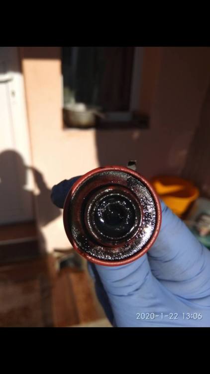

Poza cu N75 in starea in care l-am gasit la demontare.
Vezi, tu zici că N75 lucrează, dar dacă trimite tot timpul vacuum spre actuatorul turbinei? Rezultatul ar fi acelaşi ca la o geometrie blocată pe închis adică presiune maximă. Ca să lămureşti problema, separă tija actuatorului de geometrie şi verifică aşa dacă geometria mişcă la mână (ca să excluzi că de exemplu tija actuatorului este gripată) apoi porneşti motorul şi vezi dacă tija actuatorului se mişcă atunci când porneşti/opreşti motorul.
Mizeria aia din electrovalvă poate proveni din filtrul de aer, vezi dacă nu ai ulei pe acolo. Din altă parte nu prea ar avea de unde.

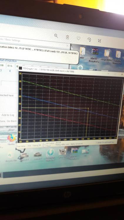

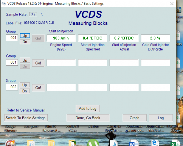

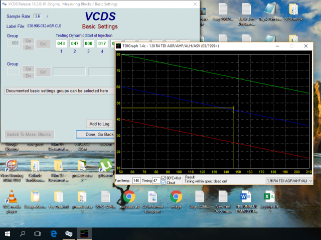

Hai să vedem cum stăm şi cu avansul. Pune o poză cu următoarele:
  • în BASIC SETTINGS grupul 000 (atenţie: în Basic Settings nu în Measuring Blocks pt că nu este acelaşi lucru)
  • În MEASURING BLOCKS grupul 004
În plus un log în mers, în condiţiile în care observi că nu trage maşina, în Measuring blocks pe grupul 004
Masina nu are momente cand trage sau nu .Nu trage deloc .
Bun, deci avansul este reglat foarte bine. Fă şi logul în mers pe 004 să vedem dacă este vreo problemă cu corecţia lui în timpul mersului.
