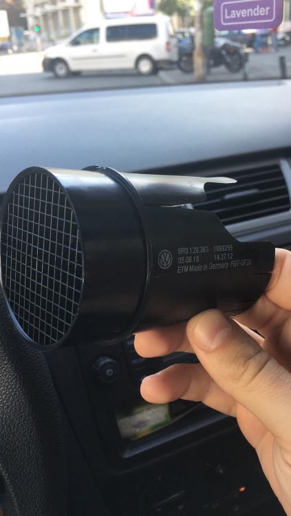

identitate78 multumesc pentru datele oferite. Am fost zilele trecute la dl. Lucian care s-a ocupat si de masina mea. Mai exact i-a facut un downgrade de la versiunea de software 98 existenta pe masina mea la momentul respectiv, la versiunea 92, ultima inainte de dieselgate. Pe langa asta, a scos si sita montata impreuna cu softul problema (am atasat o imagine cu aceasta). Toata procedura a durat aproximativ jumatate de ora. Rezultatul, masina si-a redobandit puterea, ruleaza in parametri si per total a disparut senzatia de masina bolnavicioasa pe care o capatase dupa ultimul soft montat miseleste de catre cei de la reprezentanta. Operatia a fost facuta de pe laptop, nimic intrusiv, nu mi s-a montat chip de putere sau alte minuni, pur si simplu a fost inlocuit noul soft cu precedentul. Am achitat 300 lei, un pret mai mult decat OK dupa parerea mea (in alta parte pentru exact acelasi lucru mi s-au cerut 400euro :wacko:). Recomand tuturor celor care si-au facut acest upgrade sa renunte la el cat mai repede pentru a se putea bucura din nou de placerea condusului.
