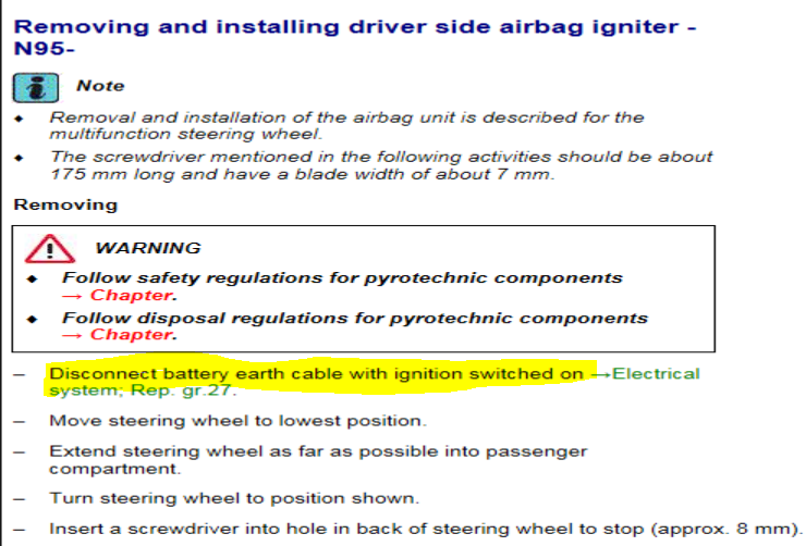

Se deconectează borna (pt orice eventualitate), dar nu cu contact pus.

Florin, asta cu deconectatul bornei cu contactul pus nu am inventat-o eu, ci asa specifica producatorul.
Uite cum apare in ELSA, la WorkShop Repair Guide:
Si mie mi s-a parut putin cam ciudat sa fac asta, dar ulterior am realizat ca se face asa pentru ca toate calculatoarele sa fie golite de electricitate - sa nu ramana vreun condesator cu curent in el.
Poate ca este exagerata procedura asta, poate ca nu este - eu doar am citat producatorul.
Crede-mă, manualul de reparație în știu și în vis aproape... De vreo XX ani.
Tot asa, e bine sa scoateți borna, cei care nu aveți experienta...dar nu e nevoie de contact pus.
Exista o logica în acest lucru, nu e necesar sa aprofundam aici acest aspect.

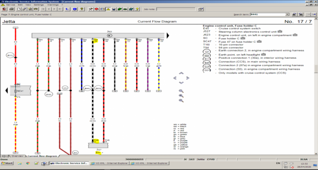

S-a tras fir de la calc coloana T16l/5 la ECU T94/56 conform Elsa:

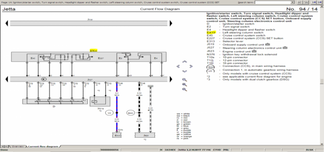

S-a montat grupul de manete si s-au facut codarile pe ECU (a fost selectat CCS ) + Calc coloana (a fost selectat CCS pe maneta semnalizare)

Am verificat continuitatea firului si este ok. pinul este introdus cum trebuie in conectorul ECU - a fost facuta verificare cu multimetrul setat pe Dioda, plusul la masa si minusul la capatul opus al firului si rezulta o valoare de 0,6. Setarile VCDS sunt ok, dar eroarea persista si evident CCS-ul nu functionaeaza.
Ce imi scapa? Ce as mai putea verifica?

Deci e noaptea mintii cu astia de la VW. In ELSA apare schema electrica pentru maneta (echipare electrica AW1 - verificat). Deci dupa mintea mea creata si dupa informatiile date de producator, ar trebui sa mearga CCS pe maneta.

Un ultim update: merge si cu AL - problema era de la firul dintre coloana si ECU - prietenul meu il bagase in 55 in loc de 56. O renumarare a ajutat in al 12-lea ceas.
