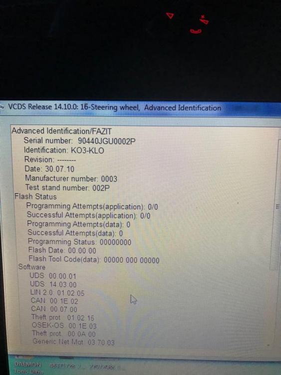

Fa o interogare cu vcds pe adresa 16 steering whell cum ai primit recomandarea si-ti spunem daca e ok sau nu. Trebuie sa ai ceva de genul 5K0953549 sau 569 cu o litera in coada..

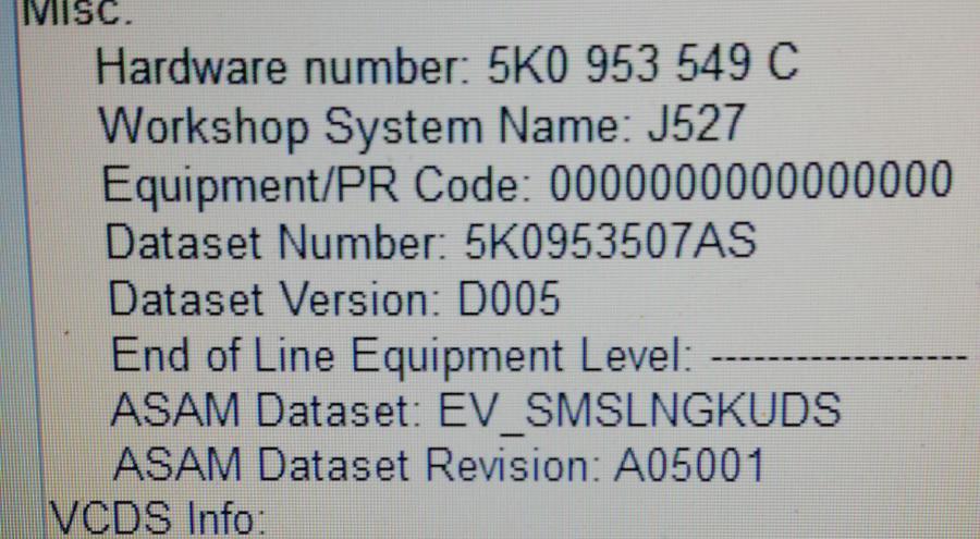

As vrea sa-mi instalez si eu tempomatul.
Calculatorul de coloana are codul 5K0 953 549 C
Maneta tempomat  - 5K0 953 513 G e ok?
Ai gasit tu maneta cu codul asta? Sau e inventat de tine...

Da,este grup manete.Nu se vede codul spirei..da in jos de tabul ala din dreapta..si vedem ce ai acolo..

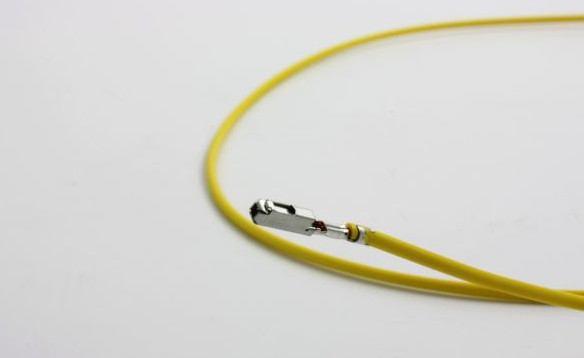

- In cazul in care nu aveti din fabrica firul de la Calculator Coloana la ECU (Cruise Control Switch (E45) wire), atunci veti avea nevoie sa trageti acest fir. Pentru asta este nevoie de confectionarea firului, utilizand 2 fire de reparatie cu codurile:
   Capat care intra in ECU: 000 979 030 E
Capat care intra in Calculatorul de coloana: 000 979 034 E
Si mai este nevoie de fir electric auto care va face legatura intre cele 2 fire de reparatie (daca gasiti doar pinii, iiveti sertiza pe orice fir electric auto). Lungimea totala a firului trebuie sa fie aproximativ 130 cm, grosimea de 0.35mm (eu am pus 0.5mm)

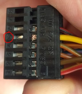

8. Montati noul slip-ring si conectati toti conectorii, mai putin cel negru cu siguranta rosie - in acest conector va trebui sa conectam firul ce va ajunge in ECU
    Firul trebuie cuplat in pozitia 5.
    Pe una din lateralele conectorului se va observa un clips - trageti de clips si culisati in lateral conectorul pentru a avea acces la numerotarea pinilor
    Introduceti pinul 000 979 034 E in pozitia 5
