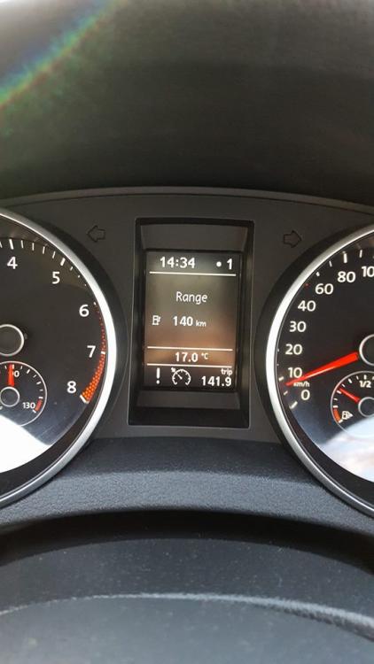

Salutare colegi, lamuriti-ma si pe mine ce e cu semnul exclamarii din poza, apare langa simbolul tempomatului. A aparut din senin si nu stiu sa-l scot. Tempomatul este pe off, nu am umblat la el fiind in oras si apare doar in timpul rularii si cateva secunde cand pun contactul. In manual nu am gasit nicio informatie despre acel semn de exclamare. Multumesc anticipat !
Inseamna ca e o defectiune in sistemul de CCS si acesta nu functioneaza. Fa o diagnoza.

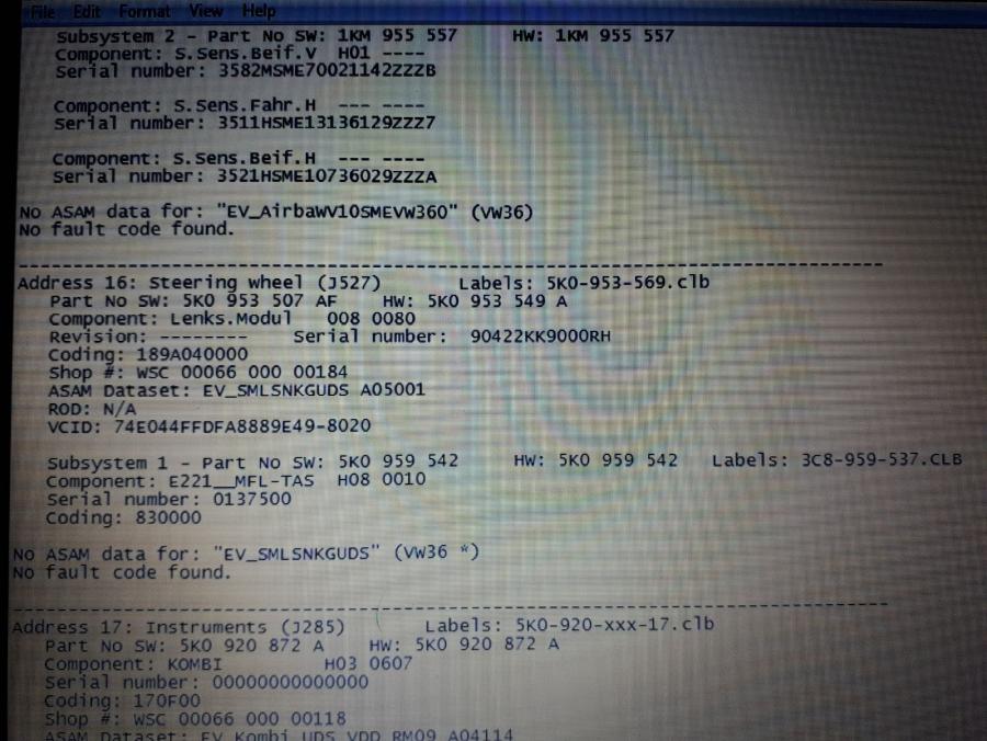

Salut.Am si eu un Golf VI 2.0 TDI 2012 combi si vreau sa montez o maneta tempomat.Am facut o interogare cu VAG-ul la adresa 16 steering wheel si mi-a dat codul 5K0953507 AF.Cred ca este codul ptr.calc.de coloana.Vreau sa aflu daca este compatibil cu tempomatul si care este codul lui ??? Care este urmatoarea etapa???
Nu ala e codul spirei..il gasesti la advanced id.
In functie de codul ei..o schimbi sau nu.In principiu suporta cam toate..
Cumperi manetele,le montezi..codezi corespunzator..
Dar tot la adresa 16 steering wheel? Conteaza daca e automata sau manuala?? A mea este automata.
Modificat de loghy
quote post anterior
Da,pe 16.Nu are importanta manuala/automata.
Am facut.diagnoza.Mi -au dat  datele astea.Care este codul calculatorului de coloana, daca pot sa montez tempomat si ce cod trebuie sa aibe
5k0953549A e codul calc coloana.Posibil sa fie nevoie sa-l inlocuiesti..
Daca asa e este nasol..Poate mai este totusi o speranta si  mai vina un coleg cu vreo idee
Aceeasi idee, nu toate suporta CCS.

detin un golf 6, 2.0 TDI an 2012 si incerc sa montez CC dar nu reusesc sa fac codarea din VCDS.
am urmatoarele coduri:
spirala: 5KO 953 549 D
grupul de manete: 5KO 953 507 AH (5KO 953 513 M)
Volanul e cu comenzi.
Am incercat sa codez si in engine imi accepta codarea dar pe Steering wheel imi da eroarea cu out of range.
Insemna ca nu suporta TEmpomat(CC ) Trebuie alt calculator de coloana din pacate....
Da, 549D nu suporta CCS.
Inlocuieste-l cu 549Bsau E.
