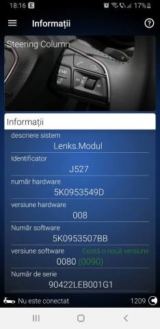

Am facut diagnoza, dar sunt novice si nu stiu exact ce te-ar interesa; asa ca postez ce apare la adresa 16 in care sper sa ai toate informatiile pt. a vedea daca se poate pune tempomat.
Address 16: Steering wheel (J527) Labels: 5K0-953-569.clb
Part No SW: 5K0 953 507 AS HW: 5K0 953 549 C
Component: Lenks.Modul 007 0080
Revision: -------- Serial number: 90422JHM0003K
Coding: 5080040000
Shop #: WSC 00028 028 00024
ASAM Dataset: EV_SMLSNGKUDS A05001
ROD: EV_SMLSNGKUDS_VW36.rod
VCID: 810D0137A199
Cu aceasta diagnoza am gasit si cateva erori pe care te-as ruga sa le "traduci" mai pe intelesul meu.

DA, le poti sterge linistit.
Modulul tau fiind un MIDLINE se poate monta tempomat fara schimbarea acestuia.
