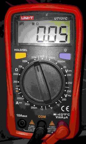

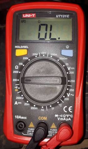

Am remasurat din nou. Am atasat 2 poze cu masuratoarea facuta la scala cea mai mica respectiv scala cea mai mare. De mentionat ca toate masuratorile sunt facute intre toti pinii din mufa cu minusul de la baterie. Din punctul meu de vedere nu este continuitate intre pinii 2, 3 si minusul bateriei. DAR, mai am un filmulet dar nu pot sa il urc deoarece este prea mare, in care am pus leduri la mufele injectoarelor si din care rezulta ca atunci cand dau la automat, se aprind ledurile intr-o succesiune foarte rapida. Deci daca ECU trimite tensiune la injectoare asta nu inseamna ca tot ceea ce este in spate (senzori, cablaje, etc) ar fi in regula ?

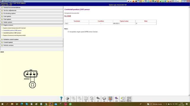

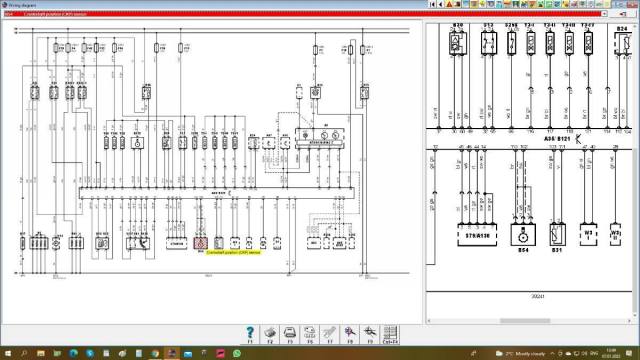

În cazul ăsta este clar că nu există continuitate. Problema este că nici nu sunt sigur că trebuie să fie, cred că mai curând am interpretat greşit ce scrie pe schemă: Earth connection (screening).................   sau au scris ăia greşit. Am comparat cu alte scheme cu acelaşi motor sau  motoare similare de pe alte modele şi la unele apare doar Connection (screening)...........    fără Earth. De altfel în alte scheme la modele mai vechi de ECU pinul 3 chiar apare legat la masă, dar fără să fie unit cu pinul 2.
După analiza asta deduc faptul că măsurătorile tale sunt ok (sunt în conformitate cu ce scrie în Autodata) şi este posibil să fie o problemă de ECU

Conform schemei din autodata pinul 3 nu este legat la nimic iar dupa masuratorile facute cablajul este bun. Ar trebui masurat senzorul, rezistenta intre pinul 1 si 2. Oricum daca zici ca se aprind ledurile legate la injectoare inseamna ca problema este in alta parte, injectia porneste. Verifica daca  vine motorina din rezervor.

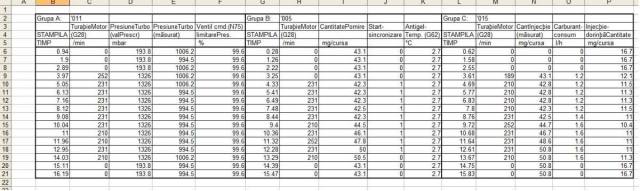

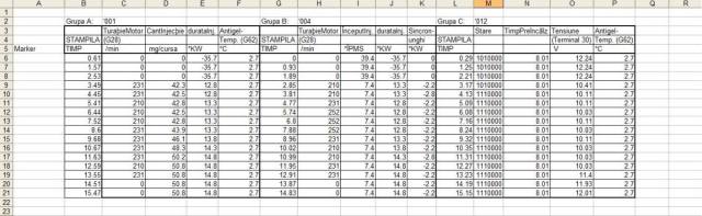

Salut.
Am facut 2 loguri pe mai multe campuri, sper sa reiasa ceva.

Eu zic că nu este din cauza senzorului de turaţie. De la secunda 3.49 până la secunda 13.55 trebuia să pornească de zece ori cu parametrii de acolo.

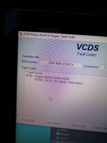

Salut, am patit sa mi se opreasca motorul in mers chiar si in timp ce acceleram, in special dupa ce o las la relanti si se incalzeste (nu trece de limita), acum intrebarea e, unde e pozitionat g28? Ca imi da ca nu are semnal de g28 si porneste foarteeee greu daca incerc sa o pornesc exact dupa ce se opreste. Daca o las 2-3 minute porneste la prima cheie. Sa fie oare de la cablaj/senzor simptomu asta tinand cont de pornirea usoara dupa ce o las?
Fa o diagnoza si posteaza erorile de pe 01 motor
  On 01.08.2022 at 14:48, F l o r i n a scris:
Expand
Ce fel de diagnoza? BS 03 10 11? Sau? Ideea e ca nu gasesc exact unde e senzorul, ar trebui sa fie in spatele filtrului de ulei sau in zona cutiei pe langa timonerie?
Am atasat de pe 01

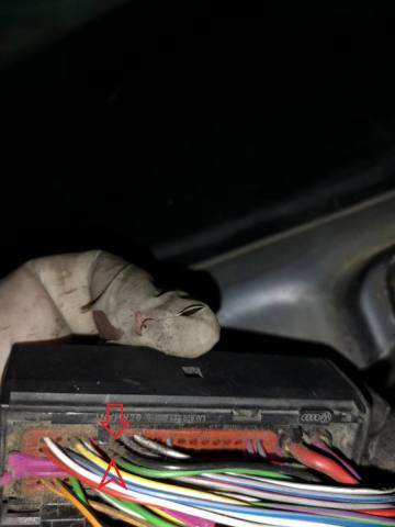

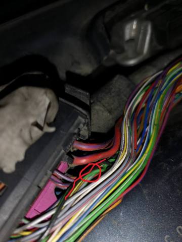

  3. Am dat jos toata mizeria ca sa dau de ECU si mi-a mancat 2 ore din viata ca mai apoi sa aflu ca eu de fapt nu am acele 2 cabluri care sa se uneasca intr-una singura...
La 3. tin sa precizez faptul ca, firul negru vine singur dar infasurat pe firul verde, nu se uneste fizic cu vreun alt fir pe traseu, deci nu am ce sa pun la masa langa ECU avand firul negru singur pe traseu...

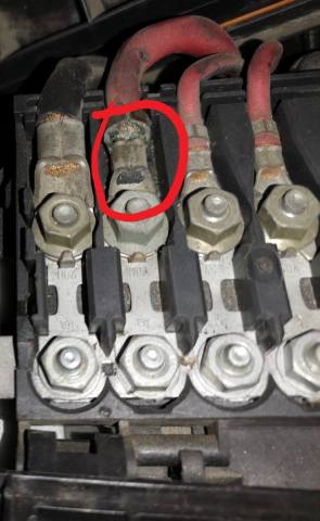

Am pus si o poza cu cablul de pe panoul de sigurante de pe baterie, sa afecteze cumva acea oxidare masiva? Totusi nu tare cred ca fix G28 mi-ar da, dar deja nu mai am idei, ce sa mai testez si cum? Sau sa ma arunc cu capul inainte si sa iau un senzor nou? Vreo 110 lei ar fi distractia asta, riscand totusi sa ma arunc degeaba...
nu te uiti la firele care trebuie.
Bora AJM 2001 are firele cum ti-am zis.
Firul corodat de pe baterie trebuie remediat.  tai papucul, pui altul nou asemanator, il strangi cu cleste moderat. Pe urma incalzesti usor cu lampa de gaz papucul, si bagi cositor in papuc unde e strans cablul. astfel asiguri contact corespunzator.

 T121 / 102 - Mufa ecu cu 121 pini, pozitia 102
@andrei_221 editat... Acum am observat ca ai precizat si pozitia firului, mersi, voi mai desface si verifica chiar daca nu a mai murit, tare cred ca era de la mufa ci nu senzor, oricum voi face si dyi-ul ala fiindca am citit ca teoretic s-ar putea sa ajute la fum
