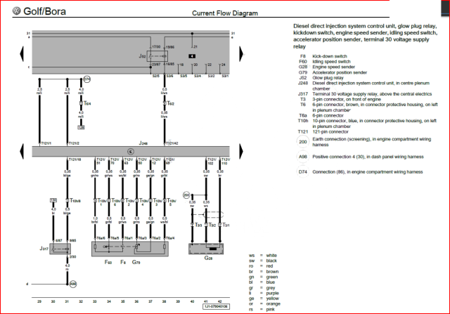

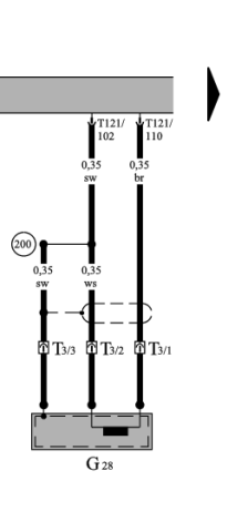

la motoarele diesel AXR stie cineva unde se afla acel senzor G28
In fata, cum te uiti la motor, dreapta jos.
