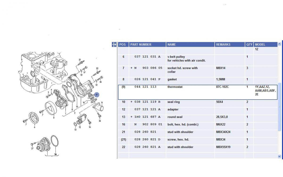

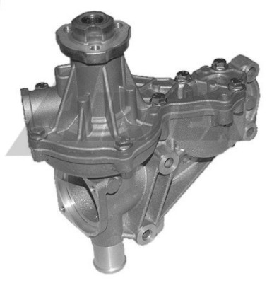

Te uiti dupa pompa de apa,dreapta(partea pasagerului cu cureaua de auxiliare)gasesti flansa care iti vine pe pompa de apa si acolo gasesti termostatul.Ai grija la flansa cand o desfaci sa nu se sparga.

ms mult de tot. sincer m-am uitat pe sub ea, ca ma asteptam sa fie acolo dar nu am vazut nimic. sambata o sa desfac si revin cu un raspuns ce am rezolvat. numai bine !
am reusit sa schimb termostatul, dar la motorul asta ADX, nu e acolo unde zice gabi, e in partea dreapta a bloculuii motor. acolo se vad futunele groase si corpul in care este pus termostatul. treaba e rezolvata, numai bine !
Pai tu ai trecut la profil 1.8 AAM ...eu pt motorizarea asta ti-am datele.De unde sa stiu ca e vorba de ADX :lol: ...?
