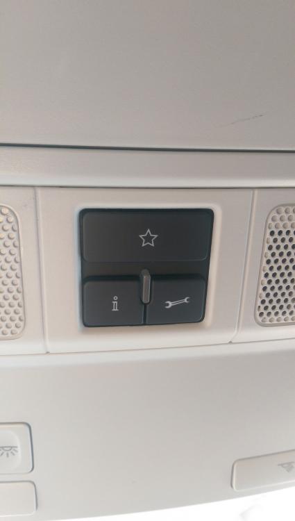

Bună ziua. Nu cred ca e locul aici dar îmi poate spune cineva ce sunt butoanele astea pe plafoniera? Nu am curaj sa apăs pe ele :))
Poti suna la anumite numere prestabilite - service, urgente etc.
Iar butonul cu stea daca tin bine minte activeaza comenzile vocale. Iar numerele asignate acestor butoane se configureaza in VCDS.
Modificat de identitate78

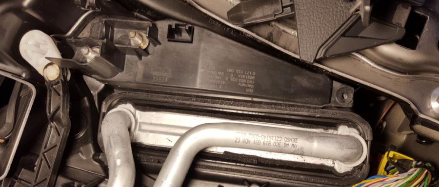

vine iarna si m-am gandit ca ar fi bine sa montez PTC.
Din cautarile mele pe net par sa fie doua tipuri de baza: 1K0963235E care are CAN si 1K0963235F care nu are electronica deloc, doar rezistentele chioare.
Prima intrebare este daca pot monta  PTC pe un Passat cu motor pe benzina.
A doua daca pot monta 1K0963235E care din cautarile mele ar fi pentru Golf sau B6.

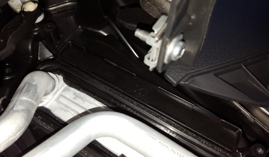

M-am uitat sub bord si fanta in care ar trebui sa se infiga PTC-ul este netaiata. Dintr-un forum rusesc am vazut ca se poate taia dar nu m-as aventura fara confirmarea cuiva care a facut-o.
https://translate.google.ro/translate?hl=ro&sl=ru&u=http://jetta-club.org/topic/12613-vw-passat-limousine-18-tsi-highline-7-speed-dsg-2012/page-6&prev=search
Poti sa o tai dar  dupa aia vine surpriza, la nijloc mai ai un perete despartitor pe care nu ai cum sa-l tai decat daca dai bordul jos si apoi desfaci aeroterma.
Rusul pare sa fi reusit cu un burghiu lung si cu o panza de bomfaier. Crezi ca este posibil?

Poti incerca, dar mai este riscul sa gauresti radiatorul de caldura.

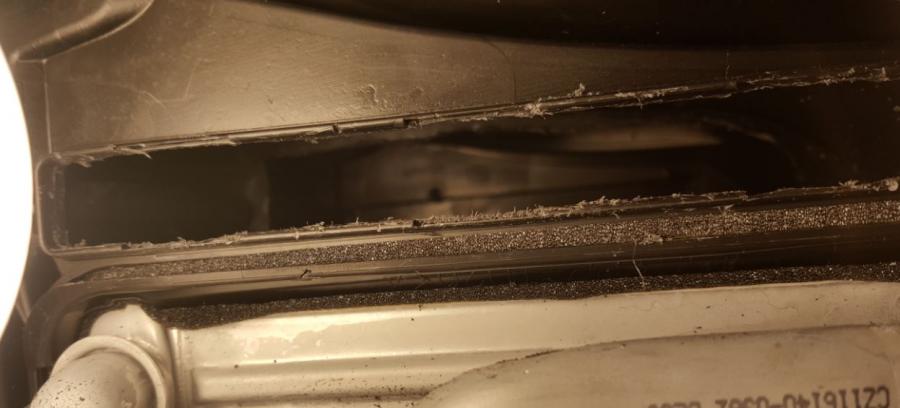

Intre timp nu am avut rabdare si am demontat dupa un B6 Diesel firele si PTC-ul. L-am cuplat la CAN-ul climei si pare sa functioneze pentru ca a inceput sa se incalzeasca si a afisat ca consuma 50A. Imi afisa o eroare dar am ignorat-o pe moment pentru ca PTC-ul nefiind in fluxul de aer al aerotermei riscam sa il supraincalzesc.
Maine, marea traforeala.
Am reusit sa finalizez operatia. PTC-ul porneste cand e motorul rece si se opreste cand antigelul atinge 75 de grade. Cand motorul e mai turat si farurile stinse consuma 900W, altfel doar 600W.

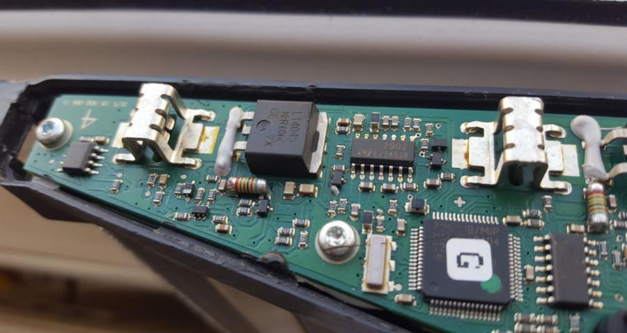

Pentru ca PTC-ul a fost second am zis ca e bine sa relipesc rezistentele MELF de pe placa. Am avut noroc de oameni binevoitori la dezmembrari si am luat totul de la ei: fire, siguranta, suruburi, piulite. Mi-au cerut 150 lei. Le-am lasat 200.

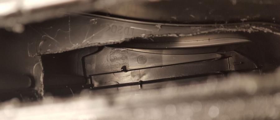

Gaurile le-am dat relative repede. Prima cu freza, cea de-a doua cu o panza de bomfaier ingusta incinsa cu un arzator cu gaz. In 30-40 minute le taiasem pe amandoua. Mai greu a fost sa trag firele de alimentare. CAN-ul l-am luat de la clima.
Acum alta intrebare, oare alternatorul poate duce surplusul de peste 60A? Alternatorul de la Diesel e diferit fata de cel de la benzina?

Nu am mai avut rabdare si am coborat la masina si spre bucuria mea are Pct
