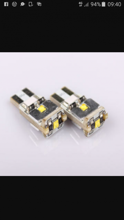

Salut eu am schimbat cu led cree can bus. Model bec W5W ca cel de pozitie.
T10

Gasesti pe la hipermarket-uri magazine tuning .eu am comandat din china direct a durat 1 luna .cauta si pe sit-uri de anunturi din Romania gasesti.sa fie ca in poze de preferat cu leduri doar pe o singura parte ca in poza

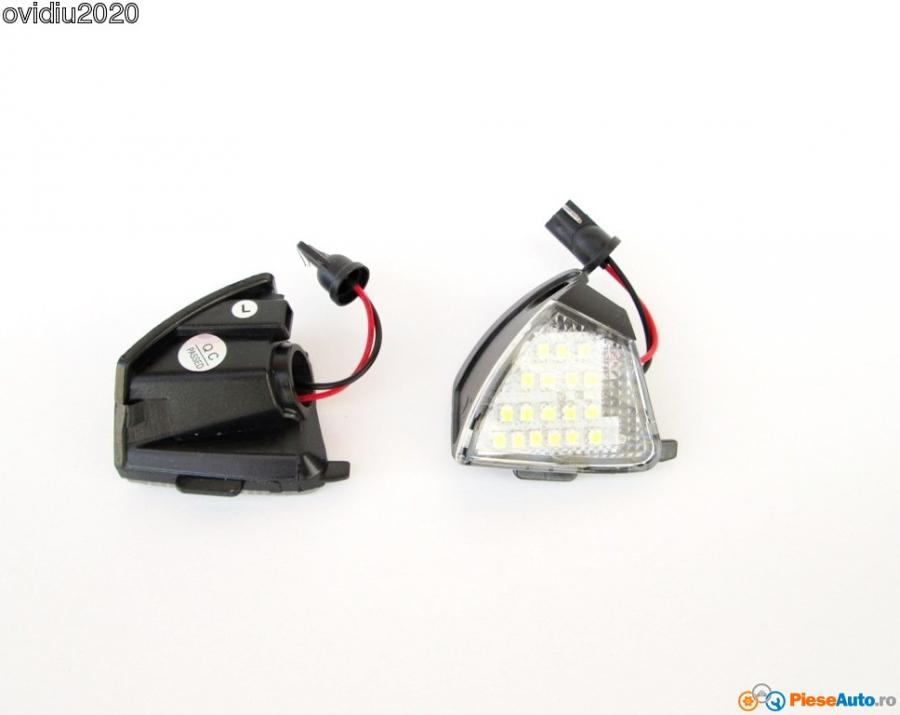

@CiprianChiriac Sigur vorbim de acelasi lucru? Poza ta difera de ce am gasit eu pe internet.
Nu este necesar sa schimbi toata lampa ..mai ales ca schimbi una OEM cu una AM (china).Se schimba doar becul il dai jos pe cel cu filament si inlocuiesti cu led.Mult mai ieftin si mai original
Am inteles acum...lampa OEM are soclu de bec W5W.
Multumesc pentru detalii si lamurire.
Da are soclu pentru bec este din cauciuc tradi usor de el si iese din lampa.
