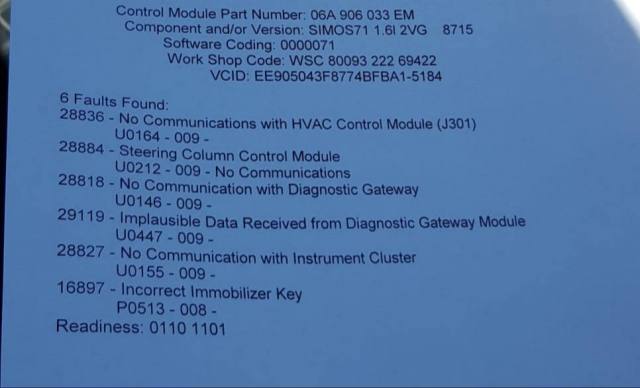

saut din nou ! revin cu rezultatul in urma scanarii. astept ceva sfaturi ca sa stiu ce am de facut mai departe. multumesc anticipat:)
Vezi care e treaba cu Gateway-ul, sigurante arse, fire rupte, modul defect. De acolo pleaca tot.
Un autoscan ar fi de mare ajutor, nu doar ce e pe ecu.
