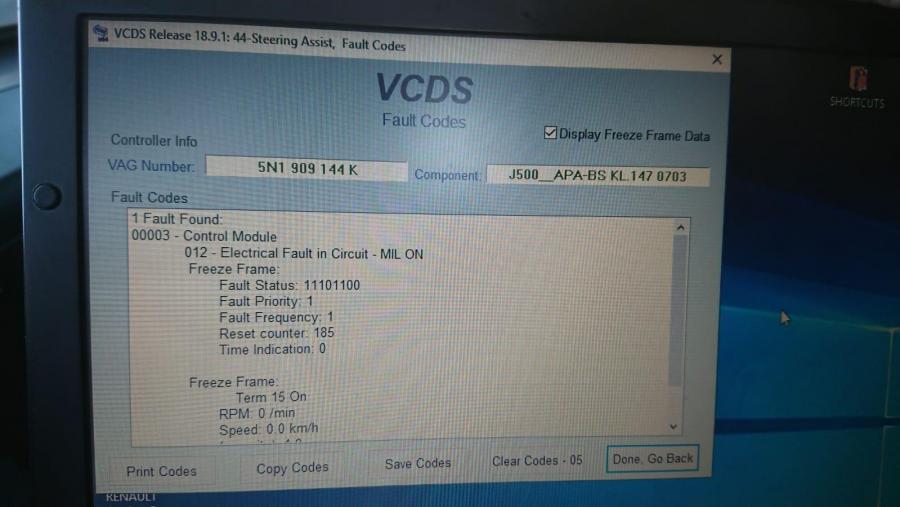

Va salut, sunt nou printre voi, detin un Passat 2.0 TDI, 140 cp, 2009, si ma confrunt cu o problema, la care, va rog frumos, daca ma  puteti ajuta:
Acum 2 zile veneam de la Bucuresti, catre Pitesti, cand, la un moment dat, mi s-a aprins martorul de la baterie. Am ajuns acasa, pe baterie, ca alternatorul nu mai incarca, a 2-a zi am reparat alternatorul, avea periile duse, l_am pus pe masina, incarca perfect, doar ca a ramas martorul volan aprins rosu, servodirectia nu mai merge deloc, si are urmatoarea pana in calculator:  OOOO3 Control module
              012 Electrical fault in Circuit - MIL ON.
Am verificat sigurantele din masina, cele de la motor, nimic ars, ce as putea sa mai verific?

Salut , am și eu o problema eroarea atașata plus martor aprins roșu in bord și lipsa servo. Am verificat siguranțe sunt Ok .
Ce ar trebui sa mai verific ?
Se poate înlocui doar motorul sau trebuie înlocuita caseta cu totul?

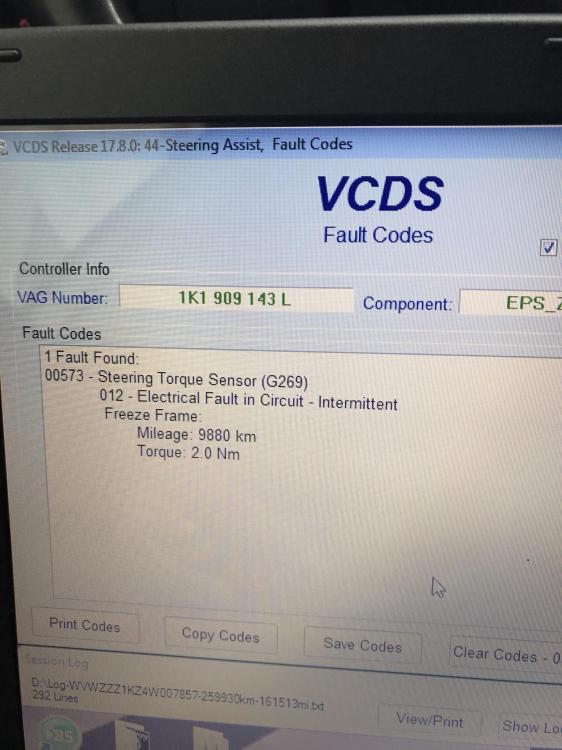

On 6/9/2018 at 9:11 PM, davidut5 said:
Azi am reusit sa schimb senzorul de cuplu de pe caseta de directie la un g5. Am cumparat un ax sh de la o caseta pe dreapta de la care am demontat senzorul si l-am montat pe axul meu.
Era frumos daca mergea pus cu totul pinionul cremalier, dar sunt dintii in sens opus. Am mers 15-20 km, si nici o problema inca.
La senzorul vechi am gasit un scurt intermitent in senzorul propriuzis, am decuplat banda si tot aveam 3 ohm intre 2 pini. Banda era buna, nu era intrerupta.
Daca e cineva interesat de procedura va stau la dispozitie cu orice informatie.
Dupa inlocuirea senzorului nu am reusit cu vag com sa fac calibrarea sa dispara eroarea, dar dupa ce a mers masina a disparut si totul a revenit la normal.
