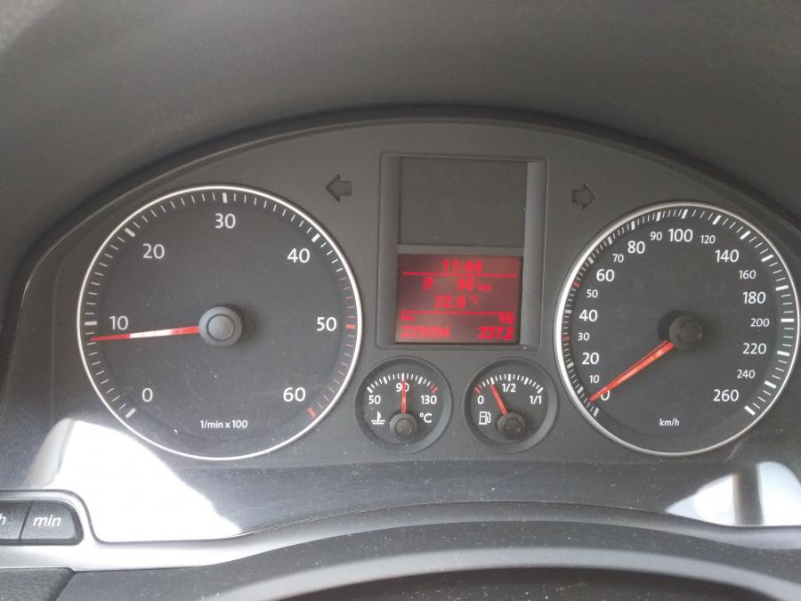

 Salut, vin si eu cu o problema pe care nu ii dau de cap. O iau cu inceputul pentru ca , am impresia ca are legatura. Am prieten cu un Golf 5 Break 2008, avand doar CB. Si-a achizitionat o maneta tempomat, dupa care i-am facut montajul cu codare si adaptare. Dupa montaj dadea eroare cum ca ar fi defecta. Am desfacut maneta si avea un fir intrerupt, i'am lipit firul dupa care i-am montat iar maneta. Acum maneta raspundea la comenzi dar nu mergea activat pilotul automat. El avand calculatori coloana cu 1K0 953 549 CQ. I-am facut proba cu calculatorul meu si surpriza mergea pilotul. A achizitionat un alt calculator coloana 1k0 953 549 AF, i-am inlocuit calculatorul si totul functiona cum trebuie fara martori si fara erori, inclusiv pilotul.
   Acum problema, dupa 5 zile i-a murit bateria. Astazi a inlocuit bateria si i-a ramas in bord aprinsi ESP si VOLANUL GALBEN. Ii da pe ABS eroarea:
00778 - Steering Angle Sensor (G85)
     005 - No or Incorrect Basic Setting / Adaptation
   Stiu cand i-am facut montajul ca nu avea acest senzor deloc. Din cate am vazut calculatorul de coloana vechi era CQ fara Steering Angle Sensor si acesta pe care il are acum cu AF e cu Steering Angle Sensor.  O fi de la calculator ca ii trebuie unu fara senszor ?
Modificat de RmD
NU poti coda fara senzor ?
Am incercat dsr nu stiu cum . Am intrat la Can Gateway si am debifat Steering Angle Sensor G85 , in rest nu am gasit pe nicaieri cum sa codez fara senzor
Modificat de loghy
quote post anterior
Nu pe can ci pe calc de coloana de volan.
Asa mi-a aparut si mie cand mi-am schimbat bateria, am virat stanga maxim+dreapta maxim si a disparut volanul. In timp a disparut si cel cu ESP-ul.
nu merge, ca nu are nimic legat de senzor
a mers un pic cu masina, dupa ce a schimbat bateria?
