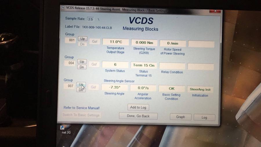

am scanat si aveam urmatoarele erori:
Address 03: ABS Brakes        Labels: 1K0-907-379-MK60-F.lbl
   Part No: 1K0 907 379 K
   Component: ESP FRONT MK60      0104
00778 - Steering Angle Sensor (G85)
            014 - Defective - Intermittent
Address 44: Steering Assist        Labels: 1Kx-909-14x-44.clb
   Part No: 1K1 909 144 H
S-au sters si nu au aparut o perioada.
Astazi a aparut din nou defective pe ABS si servodirectie, s-a sters doar de pe abs, pe servodirectie a ramas.
Am incercat sa fac basic settings la G85 din ABS, dar nu aveam Go! activ, poza mai jos, am apasat pe ON/OFF/Next, s-a activat Go! si i-am dat, a aparut eroarea Group 060 Not Available. poza e de pe net.
Banuiesc ca a incercat sa faca ceva pentru ca acum am erorile de mai jos, care nu se sterg:
02546 - Steering Limit Stop
    005 - No or Incorrect Basic Setting / Adaptation
    000 - -
    Freeze Frame:
Am intrat pe 44 Steering Assist, iar la Adaptation nu poate citi G85, Error group 090 Not Available.
In tot acest timp, martorul servodirectie este aprins in bord si volanul se invarte greu...
Ajutati-ma, va rog, ce sa fac mai departe, sa fie dus G85?
Modificat de lvi935
Am incercat si sa tin volanul in poziitile maxime stanga si dreapta cate 10 secunde dar nimic.
Am intrat de mai multe ori in Measuring Blocks pe ABS, doar de 2 ori a vazut steering angle in timp real, in restul cazurilor era valoarea fixa pe 0.

La golf5 calibrarea se face din diagnoza. Se urmează pași indicați și dispare becul sigur
Eu folosesc un boch și calibrarea o fac pe drum cu diagnoza pe masina.
Modificat de papi_grasu
poti sa fii putin mai specific? care anume sunt acei pasi?
Pași sunt dați de diagnoza.
Nu știu exact ca este bosch nu vcds .
Trebuie sa mergi cu mașina câțiva metri fără sa depășești 30 km/h în timpul deplasării nu se vireaza volanul mai mult de 15 grade ,oprești pe loc virezi stânga apoi dreapta.Pornești deplasarea din nou .Becul ar trebuii sa se stânga.
Toți pași astia sunt dați de diagnoza conectata pe masina.
Eu zic sa mergi la un mecanic care are un tester.

dupa ce inlocuiesti bateria, mergi 50m cu masina si martorul trebuie sa se stinga singur.
Am facut un drum de 330km Timisoara-Cluj, still here :(
cu testerul pus zice ca nu se poate face basic settings, apar error cu rosu tot.
Dtcurile sunt 0778 si 02546.
asa a fost si la mine. am rezolvat intr-un final in felul urmator:
am mers 10-15 metri in linie dreapta, am oprit, am luat o tura de vola spre stanga, tinut 10 secunde, indreptat si apoi o tura spre dreapta, tinut 10 secunde, indreptat si mers alti 10-15 metri, oprit, rasucit volanul maxim stanga, tinut acolo 10 secunde, indreptat si rasucit spre dreapta si tinut 10 secunde si apoi indreptat.
cand a ajuns in pozitie dreapta, s-a stins martorul din bord si a inceput sa mearga si servodirectia.
