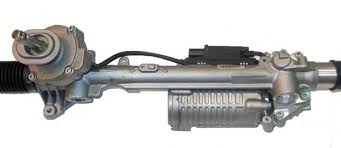

Mai jos sunt cele două modele de caseta care se regăsesc pe touran în funcție de anul fabricației.
Caseta din prima poza se poate recondiționa atât electric cât și mecanic.
caseta din poza a doua NU SE POATE RECONDIȚIONA ELECTRIC ci doar partea mecanica.
